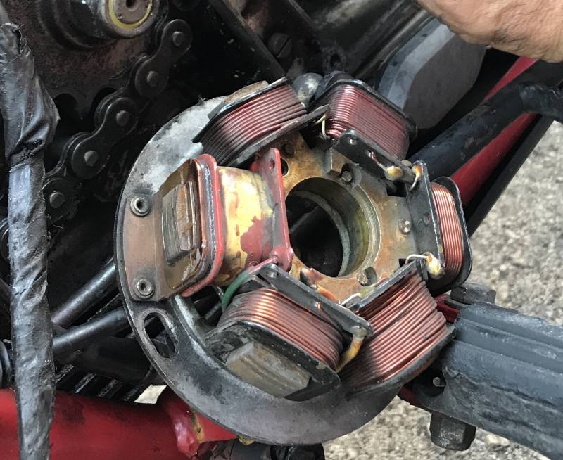

05/10/2019 18:02 #32374 da bevotroppo
Risposta da bevotroppo al topic R: Fili statore per ponte a diodi
La bobinetta è quella incartata con il nastro giallo con un terminale a massa e l'altro al filo verde.

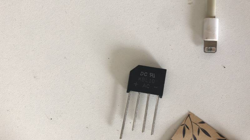

Il ponte lo metti dove vuoi, personalmente ho attaccato i 4 fili con un mammut e fissato il tutto al telaio con una fascetta sotto il fianchetto zona spaghettata.
02/10/2019 11:59 #32370 da Costananix
Risposta da Costananix al topic R: Fili statore per ponte a diodi
E il diodo dove lo si posiziona? Materialmente sulla moto intendo, lo lasciate appeso prima della spaghettata?

02/10/2019 11:30 #32367 da Costananix
Fili statore per ponte a diodi è stato creato da Costananix
Salve a tutti,
Ero in procinto di fare il famoso ponte sulla bobinetta di accensione, ma con il volano cosi, non riesco a capire qual è la bobinetta da cui prendere i fili. In altre parole, qual è la bobinetta dell accensione, tra tutte queste. Vi allego foto dello statore (kanguro x1) e del ponte che ho comprato
Inviato dal mio iPhone utilizzando Tapatalk
