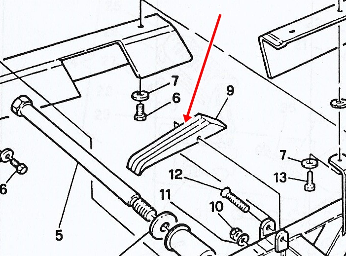

30/09/2019 18:29 - 30/09/2019 18:37 #32363 da giumorin
Risposta da giumorin al topic R: Pattino catena Morini NEW YORK
Naturalmente non è che tocca sempre dipende dalle situazioni , magari in rilascio e nei su e giù della strada sfregherebbe sopra il forcellone , questa tavola è estratta dal libretto Parti di Ricambio , che avevano le officine autorizzate
29/09/2019 11:47 - 29/09/2019 11:47 #32359 da umbi
Risposta da umbi al topic R: Pattino catena Morini NEW YORK
OK grazie .... non sapevo si consumasse il forcellone senza, ma quella tavola illustrata dove l'hai trovata ?
27/09/2019 21:00 #32358 da giumorin
Non saprei , magari Luzi ne ha ancora , comunque potresti anche ritagliarlo da una lasta di plastica tipo Nylon :ok: il disegno è circa così poi lo fori per fissarlo , non usare la moto senza si consuma il forcellone :ok:
