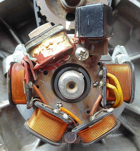

My original pickup/trigger coil has the orange wire and when its resistance is measured on a 200 Ohm range, gives me a reading between the two contacts of 110.80 Ohms. However, I think that once it gets hot from running, the insulation is breaking down and causing the misfiring, loss of power and eventual refusal of the engine to run.
I replaced the orange wire coil, with a green wired coil, intended for a Lambretta that has a resistance of 109.50 Ohms. But this does not appear to be capable of triggering the electronic advance of the coil/cdi (transducer) unit.
Also, I have had another trigger coil that has a resistance reading of 94.00 Ohms and a green output wire fitted to the stator. This too does not appear to be capable of triggering the electronic advance of the coil/cdi (transducer) unit.
I have both the original original (322982) and ET3 (32398112) transducers and both give the same results, with the three trigger coils.
Could you tell me what resistance reading that I should be obtaining from the orange wired trigger coil, please?

La mia bobina pickup/trigger originale ha il filo arancione e, misurando la sua resistenza su un intervallo di 200 Ohm, mi dà una lettura tra i due contatti di 110,80 Ohm. Tuttavia, credo che, una volta surriscaldata a causa del funzionamento, l'isolamento si rompa, causando mancate accensioni, perdita di potenza e, infine, il rifiuto del motore di avviarsi.
Ho sostituito la bobina con il filo arancione con una bobina con filo verde, pensata per una Lambretta, che ha una resistenza di 109,50 Ohm. Ma questa non sembra essere in grado di attivare l'anticipo elettronico del gruppo bobina/centralina (trasduttore).
Inoltre, ho avuto un'altra bobina trigger con una resistenza di 94,00 Ohm e un filo di uscita verde collegato allo statore. Anche questa non sembra essere in grado di attivare l'anticipo elettronico del gruppo bobina/centralina (trasduttore).
Ho sia il trasduttore originale (322982) che quello ET3 (32398112) ed entrambi danno gli stessi risultati, con le tre bobine trigger.
Potresti indicarmi quale valore di resistenza dovrei ottenere dalla bobina trigger con il filo arancione, per favore?

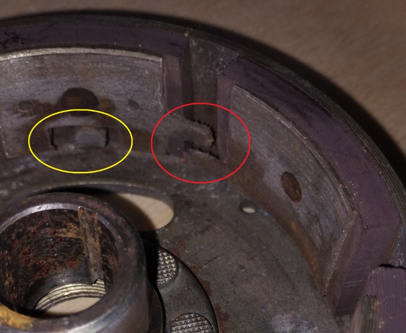

la scintilla nel 125H è data dal passaggio dei due "becchi" (cerchio rosso in foto) davanti al pickup fissato sullo statore e quindi la regolazione dell'anticipo si ottiene ruotando tutto lo statore fino ad ottenere il giusto valore con la pistola stroboscopica.
Il trasduttore ( CDI ) è lo stesso della vespa PX mentre il pickup NON è uguale!
esternamente sono simili ma quello Vespa ha il filo verde mentre quello Morini ha il filo arancione!
la variazione di anticipo quindi non è nel trasduttore ma nel pickup questo spiega perchè la stessa CDI ha anticipo fisso nel PX e anticipo variabile nel 125H, molto importante la pre-magnetizzazione data dalla calamita (cerchio giallo) presente solo nel Morini.
La conversione da 6V a 12V non riguarda l'anticipo e se vuoi ne riparleremo in seguito.

the spark in the 125H is given by the passage of the two "beaks" (red circle in the photo) in front of the pickup fixed on the stator and therefore the advance adjustment is obtained by rotating the entire stator until obtaining the right value with the stroboscopic gun.
The transducer (CDI) is the same as the Vespa PX while the pickup is NOT the same!
externally they are similar but the Vespa one has the green wire while the Morini one has the orange wire!
the advance variation is therefore not in the transducer but in the pickup this explains why the same CDI has fixed advance in the PX and variable advance in the 125H, the pre-magnetization given by the magnet (yellow circle) present only in the Morini is very important.
The conversion from 6V to 12V does not concern the advance and if you want we will talk about it later.
