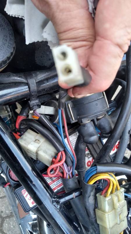

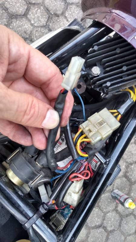

Un grazie a giumorin, era quello, inserito lo spinotto è subito ripartita.

questo connettore sarà uscito e messo nel Relè d'avviamento è quello che manda l'impulso per l'avviamento ( è quello li sotto con due grossi cavi fermati con due dadi coperti dai gommini e la sua collocazione è proprio li sotto se alzi il relè con la gomma si vede meglio ) pulisci i contatti poi per sicurezza metterei qualcosa che lo tenga forzato li dentro basta un filo o una fascetta di plastica :ok:

Ciao a tutti, oggi volevo fare un giretto, prendo la moto e...niente, non si accende, proprio schiaccio il pulsante e non fa nessun rumore,
il tasto run è messo nella giusta posizione ma niente.
La batteria è ok, è sotto manutentore, le luci, il clacson, le frecce funzionano, i 4 fusibili sono integri, ho smontato il bloccetto al manubrio e è tutto ok, seguendo da li il cavo fin dove si vede è nella sua guaina e non è rotto.
Sotto sella ho trovato questo connettore non collegato, sapete se serve per la messa in moto? guardando li in giro non ho trovato il corrispondente per connetterli.
Qualche dritta su dove guardare?
Grazie Tiziano
