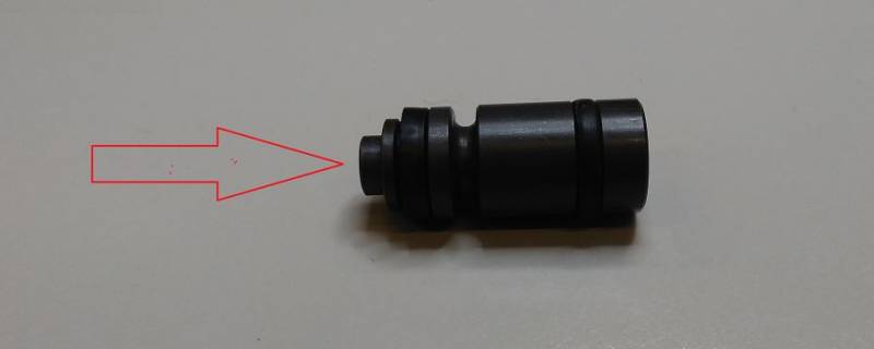

ciao
spingi pure con un cacciavite non rovini niente, questo e quello che verrà fuori e la freccia indica la parte dove andrai a spingere con il cacciavite, non rovini niente
Ok grazie mille poi magari posto la foto per capire cosa devo eventualmente cambiare

ciao
Gnanca na piega

08/06/2019 16:52 #32156 da 3 1/2 sport del 79
Revisione pompa dei freni è stato creato da 3 1/2 sport del 79
Salve a tutti dovrei cambiare i pistoncini della pompa anteriore dei freni del mio 3/2 sport, non avendo mai effettuato un lavoro simile vi chiedo se gentilmente potete darmi qualche consiglio su come agire.. come tirare fuori i pistoncini e come sostituirli, grazie mille allego le foto
