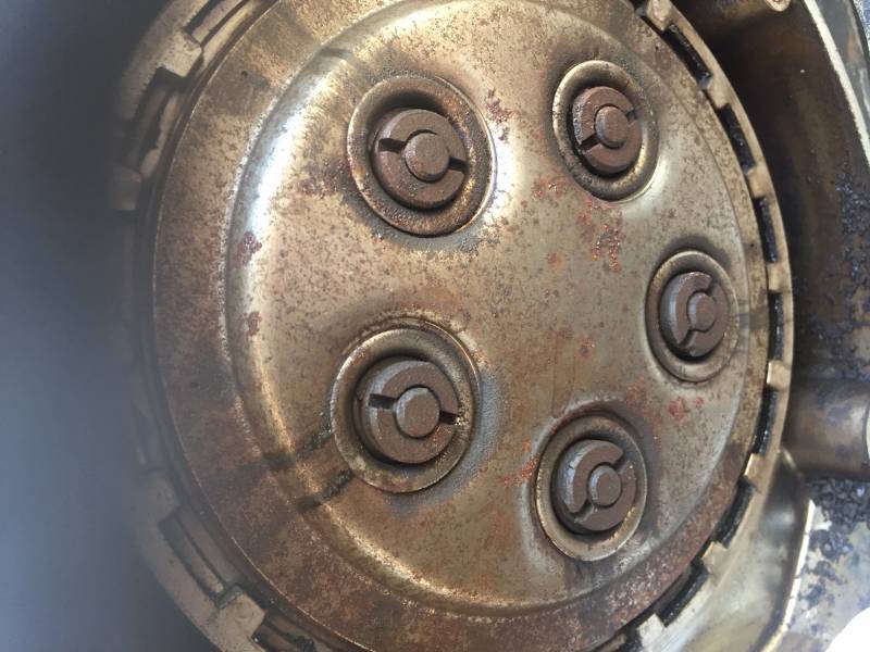

30/04/2019 18:28 #31969 da passero3e1/2
Risposta da passero3e1/2 al topic stacco difficoltoso della frizione
La chiave si chiama : sacrifica un cacciavite.
Stefano.

Ho iniziato a smontare ma mi son dovuto fermare presto perchè non so come si chiami la chiave per smontare i dadi della frizione, sono andato anche da una ferramenta molto fornita ma non hanno proprio idea di che chiave serva. allego foto anche se credo che voi conosciate bene il tipo di dado.
