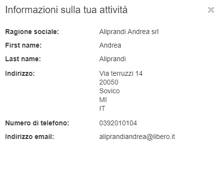

No sono sicuro ma penso che devi cercare un getto d'avviamento da 50 , controlla in angolo tecnico l'esatto numero per il tuo modello (dovrebbero essere uguali per Excalibur Coguaro e New-York ) sopra in alto , ma siccome in basso c'è un OR gomma ti consiglio di cambiare tutta la serie su entrambi i Carburatori già che ci sei,se non sai dove reperirli io da anni Consiglio questo venditore esperto ed affidabile :ok: :ok: Facci sapere ;)
www.ebay.it/str/motoscootersuperstore/CA...l?_storecat=15479513
