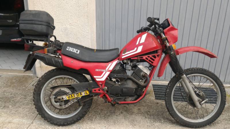

Per completezza, la moto appena arrivata a casa era così :
adesso sono arrivato a questo punto:

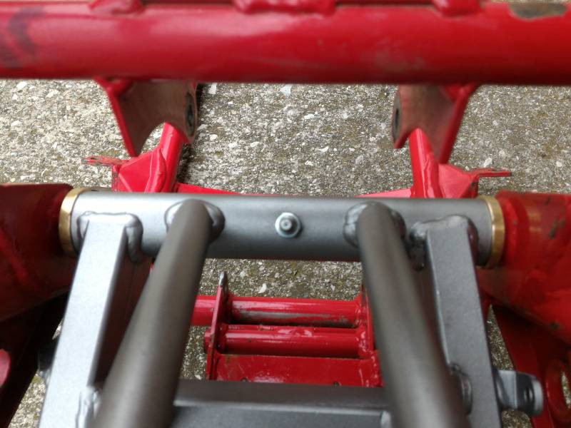

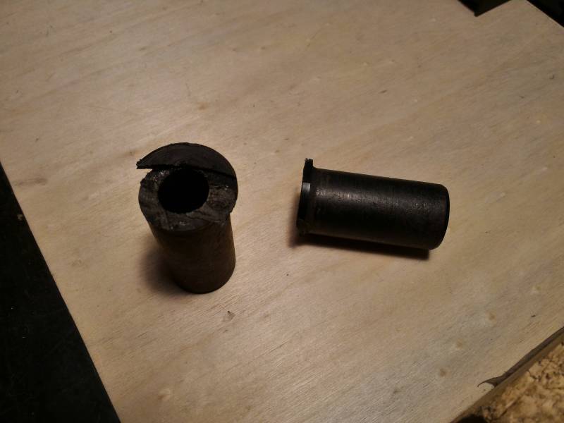

aggiornamento: non sono riuscito a svitare in nessuna maniera, quindi ho deciso di tagliare in corrispondenza delle boccole di plastica.
poi ho fatto tornire due boccole in ottone
e ho provato a mettere in sede il forcellone
