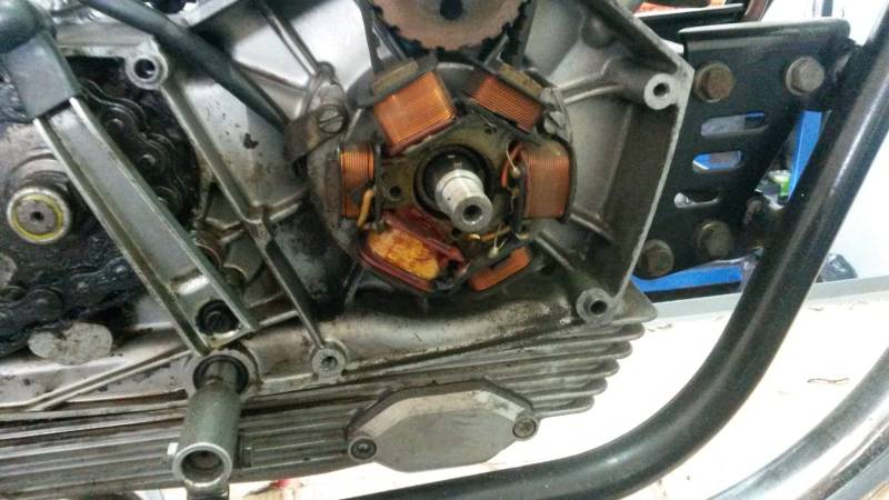

che sintomi ha la moto, perchè affermi che lo statore è bruciato.
hai provato a misurare la resistenza con un tester, se hai il manuale è descritto come fare i controlli necessari per misurare con tester sia statore che pick-up, se non lo hai lo puoi scaricare dall'angolo tecnico.
Statori se ne trovano ancora in giro io ne ho preso uno di scorta per 80 euro su subito, se lo vuoi nuovo senti Luzzi di Siena che ha moltissimi ricambi Morini

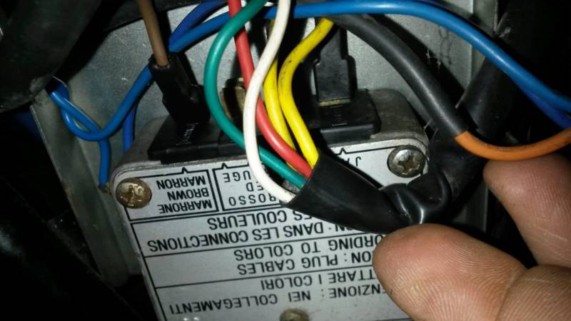

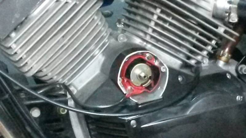

Salve a tutti, ho un probema con la mia Moto Monrini 350 K1 del 1983, in prartica mi si è bruciato lo Statore.
La mia Morini ha un impianto Ducati Energia, con Pick-up rosso e bobine nere, in oltre, lo statore è a 5 fili ed ha una presa unica.
Allego le foto dello statore,m del cablaggio e del pick-up, sperando che quanlcuno di voi mi possa aiutare.
Grazie per la disponibilità
