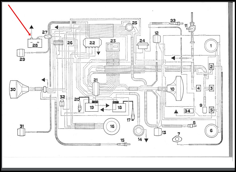

24/12/2018 20:44 #31718 da carlo59
Risposta da carlo59 al topic R: connessioni batteria kanguro x2
il dubbio mi è venuto dopo aver visto la tav. 14 del catalogo ricambi del kanguro x2

23/12/2018 19:16 #31710 da carlo59
connessioni batteria kanguro x2 è stato creato da carlo59
ciao a tutti, sto riportando in vita un kanguro x2 dell'85 e ho trovato un accrocchio ai cavi collegati alla batteria : oltre a un numero imprecisato di fastom ho trovato un fusibile di vetro da 220 v, che dovrebbe essere il generale, sul cavetto del meno:?:? mi e' sembrato assurdo allora ho messo un 15 A sul cavetto del piu'; poi ho guardato sul manuale tecnico sull'impianto elettrico ed e' sul piu', invece sul manuale dei ricambi sembra sul meno:? :? :? :?
