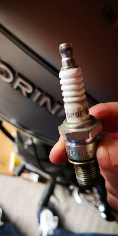

Allora riassumo in fasi temporali il tutto , purtroppo ho avuto ancora poco tempo per dedicarmi alla moto
1) ricevo in dono da mio zio un Morini 350cc unico proprietario con 17000 km all'attivo (pickup rosso avviamento solo a pedale)
2)l'accendiamo e parte alla seconda scalciata
3) giorno dopo prima di affidarla al corriere non ne vuole sapere più di partire
4)arrivata a casa verifico che una candela non fa la scintilla
5)provo ad invertire le candele per capire se il problema è nella pipetta o bobine ed il problema si trasferisce sull'altro cilindro ergo o spero sia solo la candela
6)essendo domenica accomodo con una candela errata di quelle con elettrodo corto non prospiciente , la moto non parte però questa volta a strappo va solo che va male imbrattata appena chiudi l'aria si spegne
7)compro le candele ngk bp8es le monto do un paio di scalciate sembra dare qualche segno di vita , poi nulla.......
non ho avuto il tempo di riverificare le candele il mistero si infittisce ....consigli e pareri ? tecnica di messa in moto il manuale dice una sola aria aperta ....
