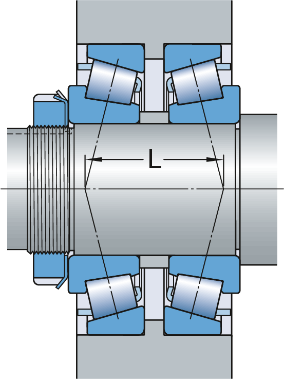

20/11/2018 07:52 #31577 da p69maffeo
Risposta da p69maffeo al topic R: Calotte cuscinetti di sterzo Morini NEW YORK
di solito tutte quelle che ho visto sono montate a pressione, meglio se scaldi il canotto con un phone da carrozzieri e poi con un estrattore a battente o con un perno infilato dalla parte opposta batti sul bordo dell'anello e deve uscire.
sotto un immagine di come sono montati
