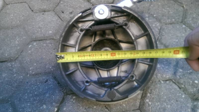

Le Ganasce sono 180 x 35, ora sto aspettando le nuve da Aliprandi di Sovico... se me ne ricordo pesterò anche la foto delle ganasce nuove... purtroppo dovrò rismontare tutto nel prox weekend! :blink:

ok poi ci metterai la misura giusta , così siamo sicuri in futuro anche per gli altri utenti del forum , dovrebbero essere 180- x 35 mm.

Grazie, confermo ruote in lega.. ma a questo punto stasera la smonto, volevo procurarmi il pezzo in anticipo ma non ha senso... dato che sfortunatamente ho anche bucato e domani sono dal gommista :(

Se ha le ruote in lega dovrebbero essere da 180 sia sul Turismo che sullo sport ( forse la differenza c'era prima su quelle a raggi ) , comunque sempre meglio misurare anche solo dall'esterno , se vuoi ti do la misura esterna - circa 10 mm dello spessore del tamburo :ok:

Help! qualcuno sa con certezza che ganasce freni acquistare per una 3 1/2 del 79, onestamente non sono sicuro se è una GT o una Sport... anche se di recente ho smontato i carburatori e ho trovato i getti da 112 che se no sbaglio sone della GT..
Ho letto da qualche parte di verificare il diametro delle ganasce... 160 o 180... qualcuno sa aiutarmi??
