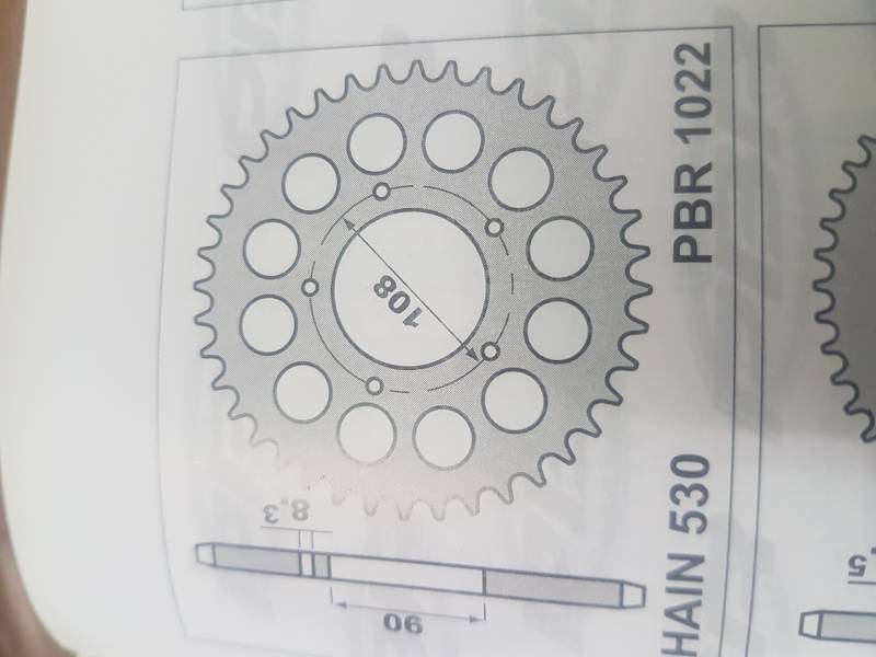

Controlla se il tuo sulla corona posteriore ha 5 o 6 fori...

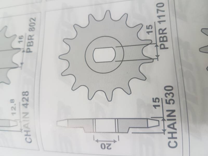

02/07/2018 12:22 #31087 da ducapon
Salve volevo saper se conoscete le specifiche di corona e pignone per un Morini 3 1/2 GT del 77 o se corrispondono a questi:
di questa insersione: rover.ebay.com/rover/0/e11051.m43.l1123/...356148&sojTags=bu=bu
Se avete qualche feedback sulla qualità di tale prodotto è ben accetto garzie
