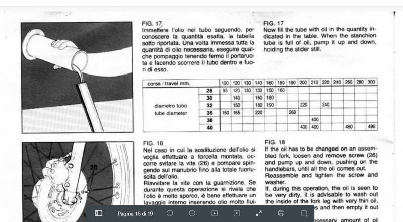

06/06/2018 08:16 - 06/06/2018 08:16 #30957 da rrr1980
Risposta da rrr1980 al topic R: Olio steli Morini 3 1/2 1976
A foderi rimontati dopo revisione generale, togli la molla, mantieni a fondocorsa tutto il gruppo e inizia a versare olio finché il livello non arrivi a 13/14 cm dal bordo superiore della canna. A questo punto riporta il gruppo in estensione e rimonta molla e tappo. Fine.
Usa olio idraulico per forcelle oppure quello rosso per cambi automatici che costa meno.

05/06/2018 20:20 #30953 da libero
Risposta da libero al topic R: Olio steli Morini 3 1/2 1976
Il manuale indica 180 cc meglio 200 cc per stelo, gradazione, personalmente uso 15-20 W
05/06/2018 17:11 - 05/06/2018 17:13 #30952 da AxelF
Olio steli Morini 3 1/2 1976 è stato creato da AxelF
Ciao a tutti!
ho appena finito di smontare uno stelo e ho notato che ha due paraolio (35-47-7) più la cuffia parapolvere. Intanto è giusto che ne abbia due?
seconda cosa, ho scaricato il manuale delle forcelle marzocchi ma non riesco a decifrare la tabella per la quantità d'olio. Qualcuno mi spiega come si legge o quanto olio devo mettere?
Come olio un 10w va bene o meglio qualcosa di diverso?
