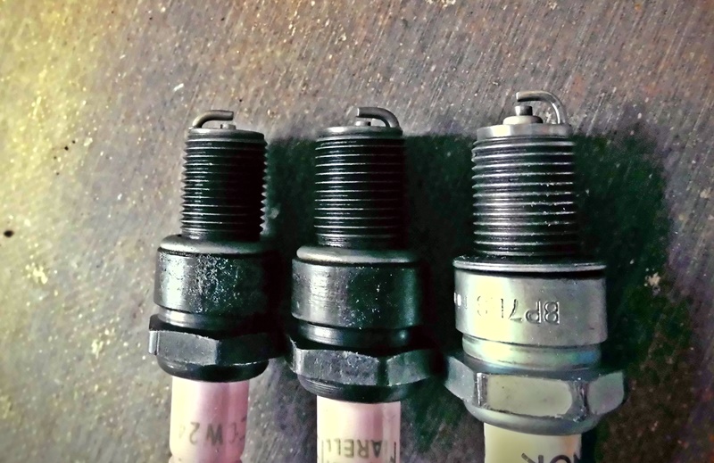

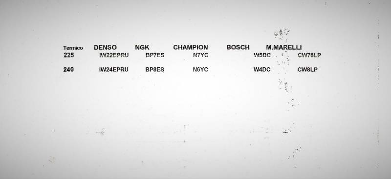

25/04/2018 18:03 #30634 da nick16
Risposta da nick16 al topic R: Le candele drl 3 1/2
Ciao Gugl
penso che la marca non sia importante mentre lo è decisamente il grado termico ( una candela troppo calda potrebbe forare il pistone per fusione dello stesso). Proprio in questi giorni ho avuto modo di fare delle esperienze interessanti sulle candele. Ho usato le stesse candele NGK BPR7EIX per circa 30.000 km con soddisfazione e senza problemi. Sono candele all'iridio ma con una resistenza antidisturbo incorporata di 5 k Ohm che, in teoria, sarebbe poco adatta alle nostre accensioni notoriamente poco efficaci. Ma c'è di più , controllando le pipette , anch'esse NGK ho scoperto che erano resistive (altri 5 k Ohm). Ho cambiato le pipette con le stesse NGK ma con resistenza da 1 k Ohm e candele nuove NGK BP7ES (non resistive) ma ,con grande sorpresa , la moto non reggeva più il minimo. In pratica la candela tradizionale , pur con una resistenza a monte di un decimo dell'altra configurazione , dava risultati peggiori a basso numero di giri. Mi sono spiegato la cosa considerando che l'elettrodo centrale della candela normale ha un diametro di 2,5 mm mentre quella all'iridio è solo 0,6 mm , probabilmente la maggiore densità di carica su una piccola superficie dà dei benefici superiori alle perdite dovute alla resistenza. Allora mi sono messo alla ricerca di una candela all'iridio ma senza resistenza .Purtroppo non l'ho trovata ma ho trovato la candela con l'elettrodo più sottile , la DENSO IW22 , candela all'iridio , resistenza 5 k Ohm, diametro elettrodo 0,4 mm. Le ho prese ma non ancora provate.
