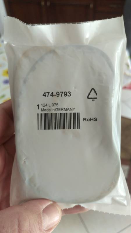

Costano sui 5€ più spedizione.... Devo ancora provarle

Ho trovato un azienda che fornisce materiali elettrici industriali la RS che fa le cinghie della misura delle nostre morini
