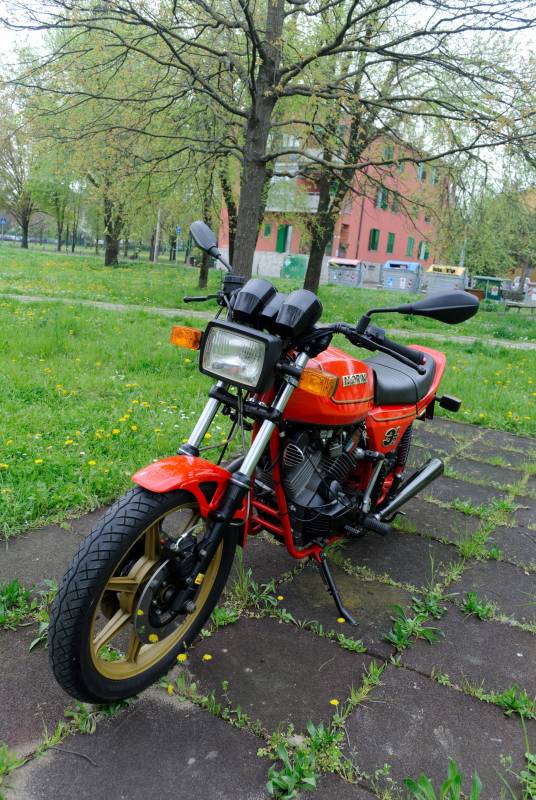

Stavo pensando di sostituire il fanale originale del mio 350 K1, quello rettangolare nero, che è un po triste, con un fanale rotondo cromato.
Vorrei un consiglio su quale fanale montare.
Quello rotondo del modello precedente al K1?
Oppure un fanale di un'altra moto, come ad esempio quello della Honda Hornet ?
O un fanale after market ?
Qualcuno ha già fatto questa operazione ?
Per il montaggio ci saranno dei problemi di adattamento delle visti di fissaggio oppure no ?
Eventuali problemi di tipo elettrico ?
E' possibile montare delle lampadine che facciano più luce di quelle attuali ?
Grazie
