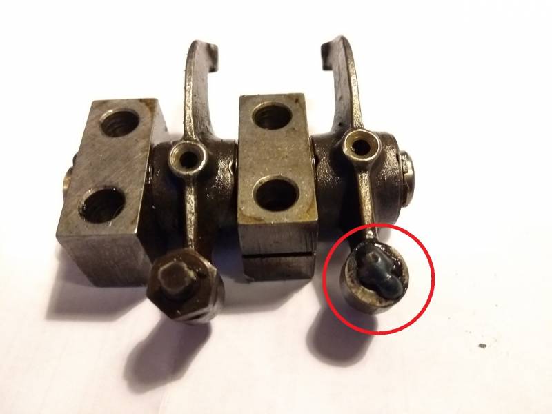

Qualcuno una volta l'ha rovinato.
Ho montato quello efficiente bilianciere.

quella saldatura dovrebbe essere una qualche forma di riparazione :?: ma allora è proprio un classico ...queste moto sono state trattate a pesci in faccia :unsure:

Ho iniziato una piccola ristrutturazione della mia morini.
Il primo problema si è rivelato danneggiato bilanciere
Sono felice perché ne ho comprato uno buono.
