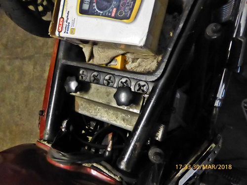

certo gino il problema non è fermarla anche perchè la batteria è tenuta già ferma dalla sede e dai cavi e dal poco spazio che ha non c'è molto rischio che scappi, ma capire quali pezzi mancano o sono stati manomessi per ripristinare il tutto all'originalità.

ok ora è chiaro ho visto che esistono annunci di vendita del box in questione e risulta originale , ho anche i 2 pomelli che effettivamente avvivitati così non avevano senso, quello che mi manca è il lamierino superiore ,maledizione :mrgreen:

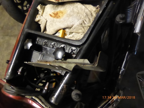

Mi dispiace ma mi sono confuso con le mie più recenti Coguaro ed Excalibur ( che hanno l'elastico ) :dry: sul 350 fino al 1980 mi pare ,si fissa dal sopra con una piastrina angolare come le foto

grazie delle risposte la batteria prima non era fissata per questo ho chiesto, non so se si vede dalle foto ma il vano batteria ha solo 2 buchi sul lato lungo ma assolutamente liscio dall'altra parte, per questo chiedevo se è originale, anche perchè la batteria che era presente prima non entrava e si vede che hanno deformato il lamierino per farcela stare. Non c'è qualcuno che abbia un 3 e 1/2 che mi possa fotografare la zona della batteria anche da montata per capire cosa manca o se ho un pezzo non originale :?:

sull'angolare basso ci dovrebbe essere in taglio , su quello alto c'era in gancino al centro dove si attacca il gancio dell'elastico , ma puoi sempre aggiungere un bulloncino o rivetto per fissare un elastico o camera d'aria

Buonasera morini per caso,ci sono alcuni modelli di cinghia portabatteria con i ganci alle estremità. Non so se è il tuo caso, ma se è così,dovrebbero esserci dei fori per il suo inserimento. Ma prima come era fissata la batteria '
