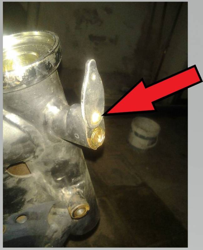

La semisfera è la testa di un pernetto che è inserito a pressione, io ho sempre inserito la lama di un cacciavite tra il coperchietto parapolvere ed il bloccasterzo, poi con delicatezza ruoti il cacciavite in modo che il suo lato più vicino al pernetto si sollevi, così il pernetto inizia ad uscire, al massimo passi ad un cacciavite un po' più grosso e lo sfili del tutto. A questo punto metti la chiave nel blocchetto e lo sfili.

nella foto ho la semisfera che sporge (presumo sia il fermo che tiene il tutto ) tu dici di battere dietro quest'ultima come a farla uscire?
scusa se continuo a chiedere ma se non capisco è tutto inutile :mrgreen:

Se lo guardi dal posteriore noti che c'è una piccola sporgenza rispetto alla sagoma che è sul telaio è in quel punto che devi appoggiare il punzone e dare dei piccoli colpetti

spiegati meglio il parapolvere della serratura lo separo da quest'ultima battendo sulla semisfera che sporge?

No devi prima togliere il para polvere dalla parte posteriore battendo con un punzone sulla piccola parte che sporge, fai attenzione che salta anche il piolo con la rondella, poi inserisci la chiave e girando vedi che viene fuori, non dimenticare ti proteggere il buco, generalmente uso del sughero in particolar modo se vernici a polvere.

come da titolo volevo sapere se è possibile smontare la serratura del bloccasterzo (presumo lo spioncino parapolvere sia solidale col corpo d'ottone quindi va tolto tutto in blocco) visto che devo riverniciare il telaio :?:
