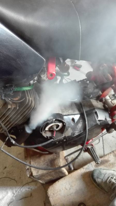

Il fumo è dovuto per i troppi tentativi di partenza fatti prima,

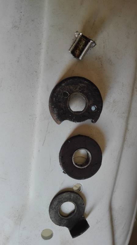

28/09/2017 12:49 - 28/09/2017 12:55 #29489 da Raffailuccio
Risposta da Raffailuccio al topic R: Accensione 125 kanguro
Buonasera, il problema è che la moto è andata in moto diverse volte, poi ho smontato per pulirs frizione e sono stato costretto a forare il rotore vecchi, talmente ossidato che ho dovuto tagliare la boccoletta, però prima di tagliarla ho rimontato i pezzi magnetici estratti, la fase era sempre la stessa e non si è piu accesa, poi ho tagliato la boccoletta e ricomprato il rotorino identico, ma nulla di fatto, non so piu cosa provare, se giro il volano si genera la tensione,ma la scintilla non da nessun segno di vita, bheee la settimana prossima dovrò smontare il volane e vedere se la bobina interna sia rovinata, altrimenti dovrò ricomprare tutto il pik.up, grazie dell intervento,
