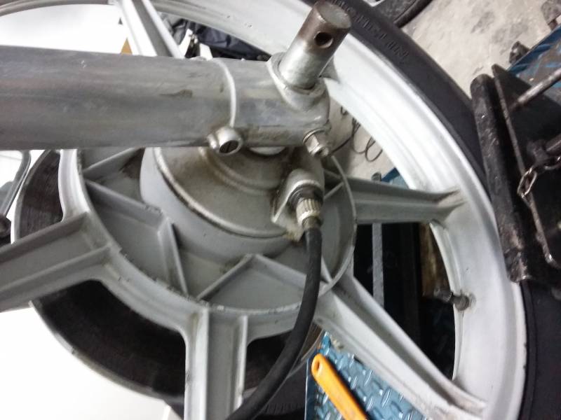

buon giorno,
per il mio problemino dei cerchi ho interpellato l'esperto di marca paolo Brunet ed è arrivata la soluzione dell'enigma......
vi allego la sua risposta.
.......... il grigio pallido che vedi è ciò che è avanzato della
verniciatura (penosa) che faceva la Grimeca
era un alluminio metallizzato a polveri, però dopo non molto tempo il
pigmento metallizzato spariva e restava il povero grigio (stessa fine
qualche anno dopo faceva l'oro), non ti dico gli effetti rapidi di
una pulizia con Chante claire
il codice esatto della colorazione non c'è, però puoi prendere come
riferimento l'Alluminio ruote fiat 620
ti consiglio ovviamente verniciatura a polveri epossidica
tieni presente che il rinvio ed il mozzo non sono verniciati
erano alluminio al naturale come uscivano dallo stampo per la fusione........
che dire, a dir poco esaustivo, provvidenziale, competente. grazie a lui ed a voi tutti. :ola

06/09/2017 17:21 #29329 da bicilindrico56
Risposta da bicilindrico56 al topic R: cerchi in lega
Provo a risponderti in attesa che qualcuno piu' esperto si faccia avanti.
I cerchi sono in origine verniciati,per il colore sono grigi ma e' un po' difficile descrivere la colorazione esatta.
Io li farei riverniciare,se vuoi trovare il colore originale guarda nelle parti interne(dove ci sono i cuscinetti per intenderci) oppure all'interno degli stessi togliendo pneumatico e camera aria.

06/09/2017 10:32 - 06/09/2017 10:34 #29325 da giancobari
cerchi in lega è stato creato da giancobari
Vi chiedo aiuto per questo quesito:
fra le varie coccole che sto facendo alla mia 3 1/2 vorrei donare un po di luce ai cerchi che sono abbastanza scorticati.
Non avendo certezza delle loro storie passate sono a chiedere a voi esperti se il colore è il grigio chiaro pastello che hanno i miei o se originariamente erano dello stesso aspetto del tamburo posteriore o del coperchio del rinvio anteriore cioè
alluminio naturale????
Quindi il dubbio è se sabbiarli e cercare di mantenerli naturali (al massimo protetti) o verniciarli a polvere e che colore scegliere.
Grazie anticipatamente
