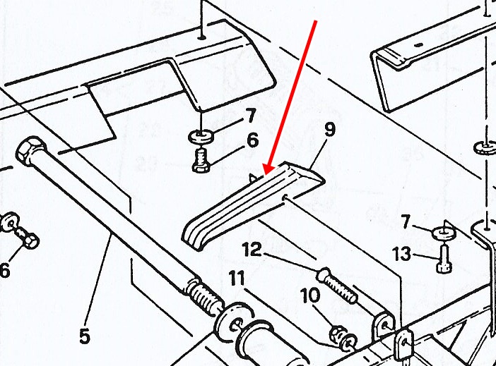

grazie a Giumorin, lo schema è chiarissimo. Dallo schema è anche evidente che il perno che regge il pattino è asportabile, come dopotutto sarebbe stato logico, il mio però mi sa che ha subito qualche modifica dal precedente proprietario, appena ho tempo cercherò con calma di vedere meglio, nel frattempo ho acquistato da internet un pattino che probabilmente si riesce ad adattare.

Ciao la forma è questa nello schema prova a fartelo manualmente se usi la moto poi senti se ce l'ha qualcuno Luzi ecc... :ok:

salve a tutti, oggi ho finalmente individuato la causa di un rumore proveniente dal basso e che inizialmente avevo pensato fosse battito in testa del motore, infatti si verificava spesso, anche se non solo, quando riprendevo in accelerazione da bassi regimi. In pratica è la catena della trasmissione finale che tocca sopra il forcellone, mi è rimasto anche in mano un frammento di plastica dura bianca che presumo sia quel che rimane del pattino che doveva trovarsi in quella posizione. Il problema è che oltre a non avere un pattino, e mi sa che non se ne trovino in commercio, non sono riuscito a capire come e dove si monta esattamente, la catena batte su una specie di perno messo a ponte sopra il forcellone ma il tutto, per quel che ho potuto vedere, è saldato, quindi non è possibile estrarre il perno per inserirci un pattino. Se qualcuno di voi ha foto del particolare o ha avuto e risolto lo stesso problema mi illumini, ringrazio sin d'ora.
