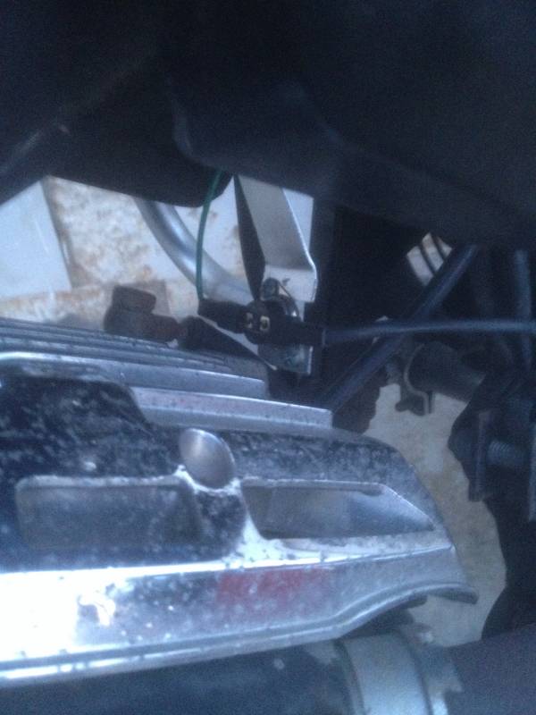

salve a tutti, volevo condividere una mia semplice realizzazione fatta allo scopo di evitare il riscaldamento dei polpacci che avviene durante le soste con motore acceso. Tale riscaldamento mentre si è in marcia non è un problema grazie alla ventilazione naturale ma diventa tale quando si sta fermi, in colonna dietro le macchine o al semaforo e specie in estate tende a cucinare a fuoco lento i polpacci e un pò tutta la parte bassa. La soluzione che ho trovato è semplicissima anche nella realizzazione e, cosa che non guasta mai, anche molto economica. In pratica ho montato una ventola di un honda sh 125 - 150 nella parte anteriore del telaio, le misure sono perfette, basta realizzare due ganci e stringere con due perni per montare il tutto senza effettuare alcun foro, l'alimentazione della ventola avviene mediante positivo dopo chiave e negativo sul quale viene interposto un termostato a 40° fissato su una lamella di alluminio e messo in posizione sopra il primo cilindro in modo da essere esposto al getto di aria proveniente dalla ventola. Le foto possono essere esplicative. In questo modo quando la temperatura nella zona sottosella comincia a diventare elevata parte la ventola e smuove l'aria. Certo non è che crei refrigerio ma almeno non scotta i polpacci.
Piccole accortezze da considerare sono che la ventola dovrà essere alimentata con il positivo al filo nero e negativo al filo verde diversamente la ventola girerebbe al contrario. La ventola usata l'ho pagata 15 euro e il termostato 1,50 + 1,60 di spedizione su ebay. Io ho realizzato sulla mia excalibur ma all'occorrenza potrebbe essere sicuramente realizzata su qualsiasi altro modello.
