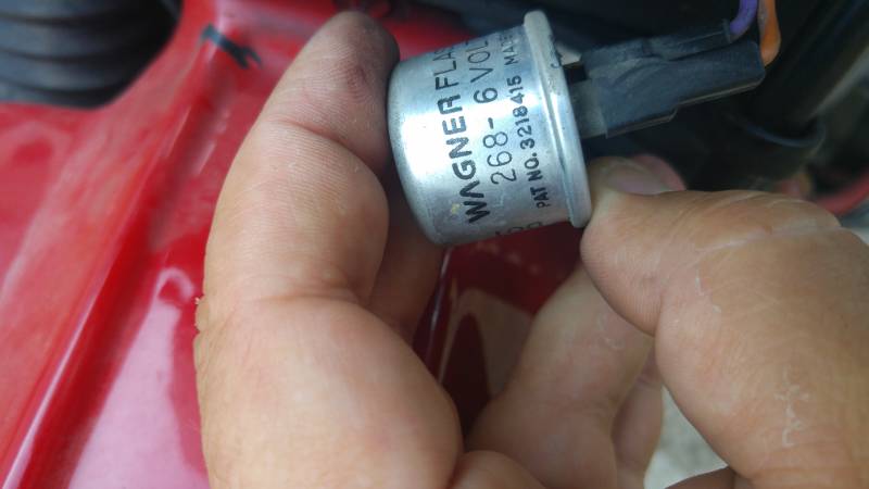

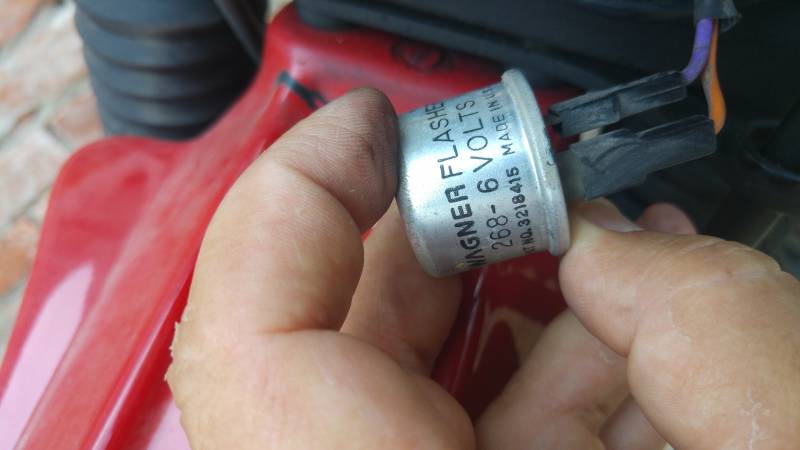

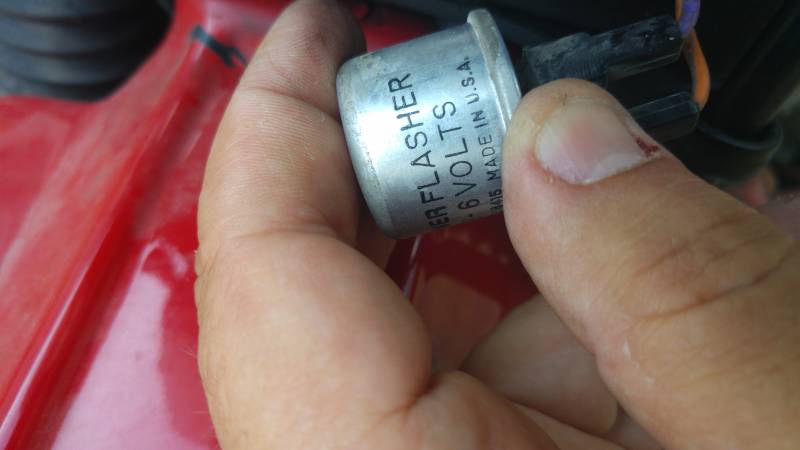

Ti va benissimo uno universale, sono identici praticamente(anzi, sono di più scarsa fattura quelli di adesso che non quelli di quella volta... più o meno come tutte le cose oramai...).
Li trovi in qualsiasi negozio di ricambistica moto e/o scooter.

Fatto verifiche e ho constatato che è il relè che si inceppa basta dargli un colpettino e lui riparte.
Ho cercato in rete ma non lo trovo. Qualcuno mi può aiutare?
Allego immagini del relè.

se per relè si intende l'intermittenza è situata sotto il faro anteriore e si accede togliendo la mascherina.
