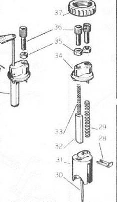

Se non vuoi rogne di nessun genere devi procurarti un cappuccio (coperchio camera di miscela) credo sia il termine tecnico, con il tegolino dell'aria. é la parte che si fissa con la ghiera superiore, ove passa il cavo dell'acceleratore. C'è in giro con il sistema a cavo ma dovrai montarci un manettino sul manubrio ma c'è anche con il manettino a leva direttamente fissato al tegolo dell'aria che in foto ' indicato con il 38 ed il 32. E' un'aria manuale ma funziona benissimo...Questi carburatori non hanno un vero e proprio circuito di avviamento e fare a meno dello starter è praticamente impossibile per le partenze a freddo.
