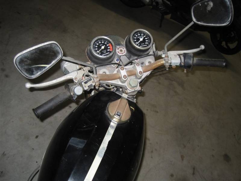

Montate in seguito ma poi tolte dopo il restauro, le lancette sono diverse, perché i contagiri veniva sostituiti da subito in garanzia e montavano qelli in plastica, trai tanti prima serie che ho visto solo ad uno erano uguali

osservando meglio la foto , si nota che anche in questo caso , come nella mia , il contachilometri ha la lancetta in metallo e il contagiri in plastica, era normale?? perché ci sono 2 devio luci al manubrio, riparazione dell'epoca????? questo modello monta già le frecce, erano un optional, venduta nel mercato estero o sono state montate in un secondo tempo??

molto interessante questa foto , grazie. si nota anche che le spie sono montate in modo differente dalle foto pubblicitarie e di altro modello restaurato che ho scaricato foto da internet. in questo caso , 2 spie sono montate a sinistra e una a destra.

In questa foto vedi la giusta strumentazione della prima serie, che in base al mese di costruzione sempre nell'anno 1973, i modelli potevano avere la staffa portastrumenti di alluminio lucido o in ferro verniciata di nero opaco

Hanno fatto un ibrido , usando due cruscotti per farne uno..
