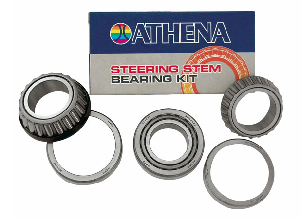

Prima di tutto perchè la modifica mi è stata consigliata dal mio meccanico nel caso fosse stato disponibile il Kit e poi perchè ho letto che i vantaggi dei cuscinetti conici sono una minore usura e una maggiore resistenza a carichi assiali e radiali. in teoria il cuscinetto andrebbe messo direttamente nel canotto di sterzo eliminando gli elementi 23 e 24, se ho capito bene, però a questo punto il mio dubbio è se questo crea un avvicinamento delle due piastre...
Nel sistema originale non c'è nulla che non vada, però visto che la moto la userei per lunghi tragitti e con un bagaglio avere cuscinetti di questo genere, se naturalmente la modifica è possibile, sarebbe un vantaggio.

....il complesso a sfere può essere sostituito con un cuscinetto conico tipo quello dell'immagine?
No, non direttamente;
ad occhio dovresti riprogettare & costruire:
le "calotte sterzo" (n°24)
i "coni sterzo" (n°23)
il "copricalotta" (n°22)
l'albero (n°21)
inoltre la maggiore lunghezza porterebbe ad un allontanamemto reciproco delle piastre con la possibilità che quella inferiore (n°26) superi le "battute" presenti sul telaio e non escludo ulteriori difficoltà.
.... ma tutto questo quale miglioria dovrebbe apportare?
cosa non va nel sistema originale?
20/04/2016 12:20 #25966 da FedeStrop
Risposta da FedeStrop al topic R: Cuscinetti conici sterzo su 3 1/2 Sport K
Sì,scusa, mi sono espresso male, intendevo: il complesso a sfere può essere sostituito con un cuscinetto conico tipo quello dell'immagine?

Questa sera vorrei chiedervi se si possono montare i cuscinetti conici a rulli in luogo dei classici cuscinetti a sfere sul canotto sterzo di un 3 1/2 K del 1980 senza problemi e/o modifica della lunghezza della forcella o altri problemi. Qualcuno di voi per caso ha fatto questa modifica? Se si con quali accorgimenti e quali sono le misure dei cuscinetti?
