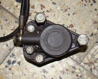

Ci sono cascato anch'io, a suo tempo ho pensato che esistessero pinza destra e sinistra. In realtà basta invertire la posizione del tirante che vincola la pinza alla forcella e del bullone all'altra estremità che la tiene chiusa.

Questa pinza la posso montare sia a sinistra che a destra?

01/02/2016 18:36 #25289 da Peppe28
Pinza freno grimeca è stato creato da Peppe28
Salve a tutti,
Sapete dirmi se la pinza freno grimeca dei morini 3 1/2 è adattabile sia al disco destro che sinistro?
Posto delle foto per essere più chiaro.
Grazie in anticipo.
