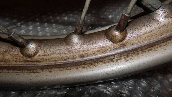

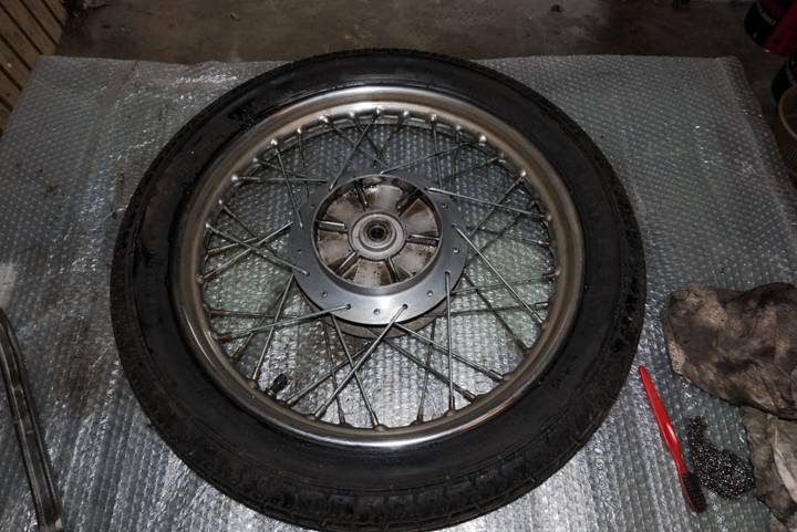

Le foto del cerchio anteriore sono dopo averlo pulito con la paglietta di ferro e lo svitol, non sono un'esperto ma penso che sia ruggine che abbia intaccato la cromatura.
Ma intendi cerchio completo o soltanto la fascia esterna, per la sostituzione???

hai provato con il dremmel e dello svitol? se non è ruggine profonda e non è saltata la cromatura non dovresti avere problemi.
la cromatura non te la consicglio, se decidi di cambiare prendili in inox xhè sono quasi eterni e ti costano meno. (100/120€ a cerchio completo di raggi)

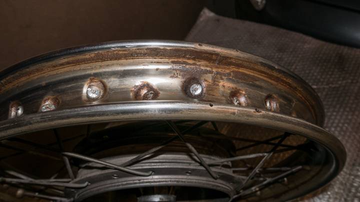

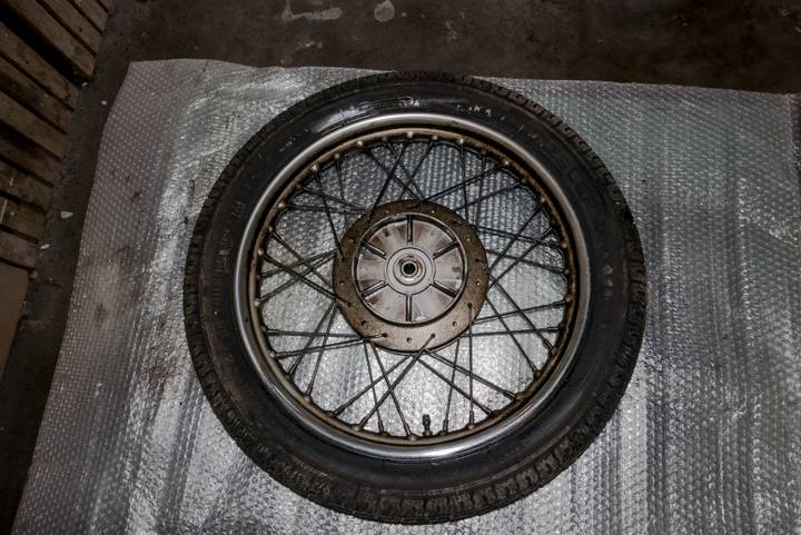

Le fotografie del prima e dopo del cerchio posteriore, devo fare ancora la pulizia di fino
Invece il cerchio anteriore è in condizioni peggiori, secondo voi va rifatta la cromatura c'è un modo per recuperarlo??
quando dovrebbe venire a costare farlo cromatura? ovviamente lo smontaggio completo lo farei io.
Grazie in anticipo
