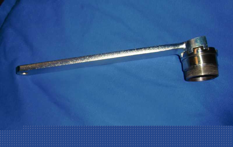

Chiave collettore scarico
16/07/2016 12:31 #26639 da giumorin
15/07/2016 15:36 #26633 da Piacentini
Risposta da Piacentini al topic R: Chiave collettore scarico
quella del Gini intendo
Marco
15/07/2016 15:33 #26632 da Piacentini
Ciao va bene anche su ghiere excalibur 501 ultima serie con ruota libera ? dove si compera? grazie
Marco
13/04/2015 07:56 #22664 da Senford
Risposta da Senford al topic R: Chiave collettore scarico
Grazie per i consigli!!! credo che prenderò una chiave a settore di marca!! a presto!!
11/04/2015 14:30 #22647 da piero57
Risposta da piero57 al topic R: Chiave collettore scarico
Io da anni uso una chiave a settore e non ho mai avuto problemi. Chiaramente deve essere di marca e non di cioccolato. La mia e' Usag e non la cambierei con altre.
10/04/2015 17:06 #22642 da app41
Risposta da app41 al topic R: Chiave collettore scarico
confermo quella del Gini e' la migliore e svita tutto senza problemi
e' anche fatta molto bene cromata e con il braccio della giusta lunghezza
vale i soldi che costa
l'altra l'ho provata e si e' sfatava dopo due tentativi, era fatta di ferraccio non temperato
se le ghiere sono rovinate, puoi lavorare di scalpello e delicatamente ricreare gli spazi ai denti per poi usare la chiave
Moto Morini K1 del 1982
HD 48
BMW R1200GS
09/04/2015 20:37 - 09/04/2015 20:49 #22640 da giumorin
Risposta da giumorin al topic R: Chiave collettore scarico
come suggerito da admin :ok: :) questa è davvero inbattibile - ( a patto di non avere le ghiere già rovinate dal precedente prop.)
09/04/2015 16:43 #22637 da opps
Risposta da opps al topic R: Chiave collettore scarico
appena posso cero di postare la foto ma vedendo quella che ti è stata consigliata dall'admin posso dirti che è sicuramente di gran lunga migliore, quella che ho trovato io fa forza su un solo dente e di conseguenza non si può forzare più di tanto, nel mio caso è andata bene ma devo riconoscere che io l'ho utilizzata solo per serrare una delle due ghiere che era un pò allentata, probabilmente se mi fossi trovato con delle ghiere "tenaci" avrei rischiato di "sdentarle"
