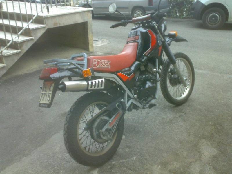

30/08/2013 22:09 - 30/08/2013 22:37 #13229 da colasante andrea
marmitte leo vinci su kanguro '85 è stato creato da colasante andrea
Buonasera a tutti. Ho masso le Leo Vinci sul mio Kanguro del '85. Il sound è bellissimo, molto morbido, corposo e cupo per niente metallico ma in accelerazioni violente avverto qualche buco verso i 5000/5500 come se mancasse benzina o diminuzione di corrente. poi in brusco rilascio della manopola del gas :tuona che è una meraviglia (ogni tanti è bello ma sempre no!!!). A parte la carburazione ( aumento dei getti?) con queste marmitte si possono avere problemi sull'anticipo? Si devono cambiare candele? Devo intervenire anche sul filtro aria? Non so che fare e soprattutto da dove cominciare a provare. P.S.: E' la prima volta che scrivo ma sono inscritto alla pagina facebook di Moto Morini Club Italia...:grz; :wlc: :moto:
