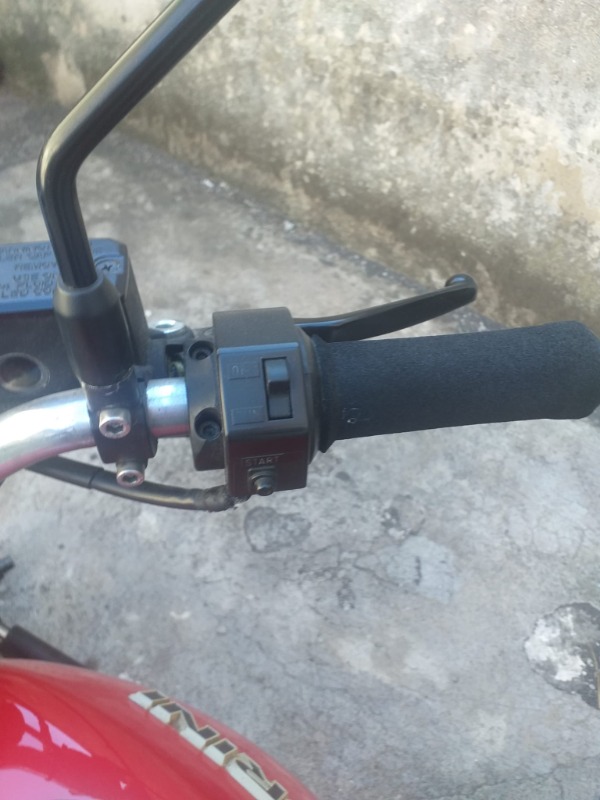

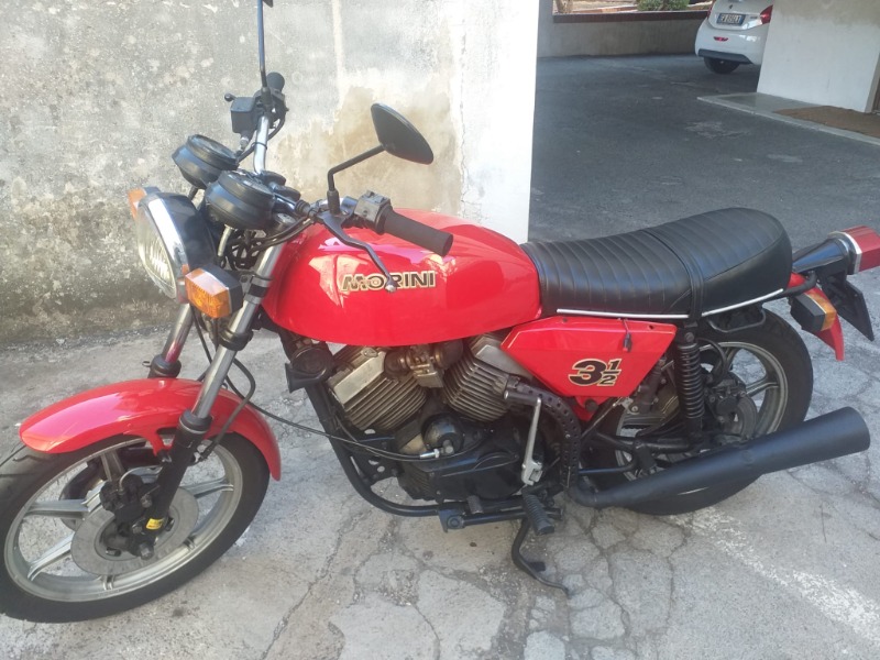

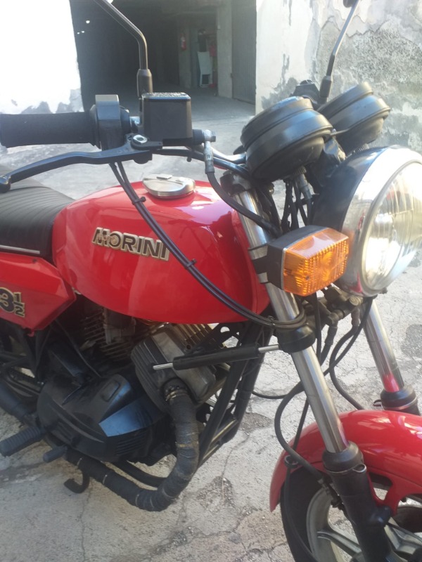

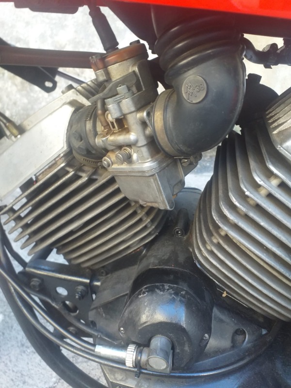

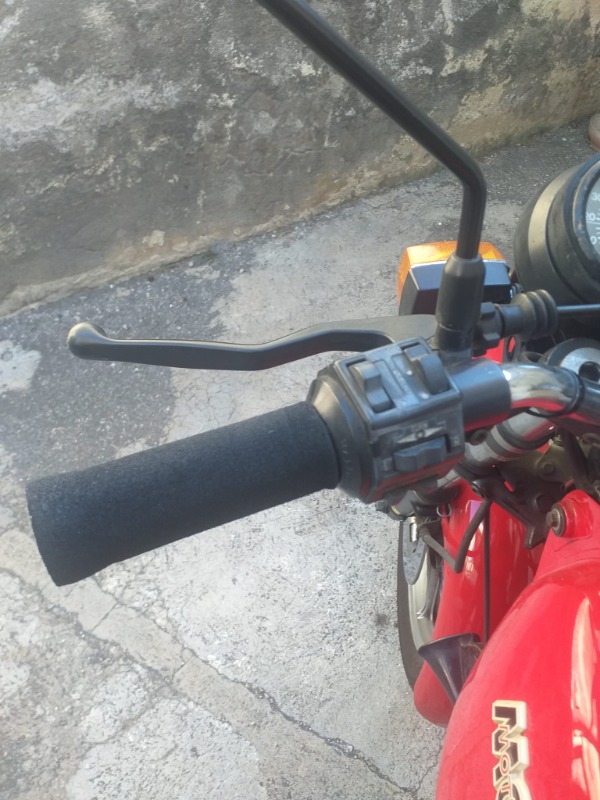

Ciao Gaetano , in effetti c'è un po' di confusione su questa Morini Le frecce sono dei Kanguro e Camel prima serie, anche i carburatori non sono i suoi e temo che con il Disco posteriore non ti passino la revisione ( questo Modello non aveva il disco posteriore sarà del 500 ) se hai una foto della piastra di sterzo mi sembrano troppo alti sia il manubri che gli specchi , ma allora usciva solo con il sinistro ma quelli si trovano facilmente , è stata cambiata anche la pompa del freno ant. che era Grimeca e rotondae qui mi sembra più moderna ! ,Benvenuto nel Gruppo :ok:

Ne approfitto per chiedere dei consigli sull'acquisto. Premetto che avrei preferito una 350 sport, ma ho trovato una 350 Gt immatricolata a giugno 1979, relativamente vicino casa, a un prezzo interessante. La moto però ha subito un restauro e alcune modifiche, prendendo dei pezzi aftermaket o da una Morini 500. Alcune differenze dall'originale le ho notate da solo, altre le ha ammesse lo stesso proprietario. Vi chiedo aiuto per sapere se ci sono altre modifiche che non ho notato e quanto costerebbe riportarle allo stato originale (sono un purista!). Vi allego alcune foto e vi elenco di seguito le modifiche delle quali sono più o meno sicuro. Grazie in anticipo a chi mi darà una mano e spero di poter essere presto dei vostri a tutti gli effetti, in sella a una storica Morini 3 e 1/2!
Freno posteriore a disco
Freno anteriore aftermarket
Manopole manubrio
Frecce (quadrate)?
Sella?
Decalcomanie fianchetti e serbatoio?
Terminali di scarico?
Parafanghi?
Specchietti?
