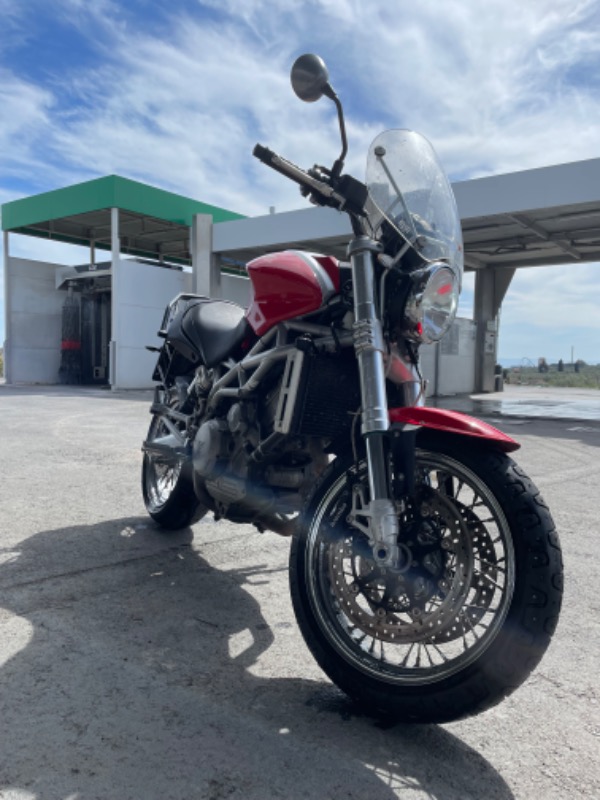

04/09/2024 03:45 #34596 da Elmen93
Ciao Marco! Grazie per la risposta.
Allora per quanto riguarda la borsa, io ho il suo telaietto (purtroppo me l’hanno rubata, la mia originale) credo che basti creare un supporto sulla borsa stessa per poterla attaccare.
Per le temperature, nel periodo estivo diventa veramente calda e non scende al di sotto degli 87 gradi quindi le ventole del radiatore sono sempre accese. Appena mi muovo anche a 50 km/h ogni tanto scende a 85 gradi.
Ma invece per fare un buono spurgo dell’impianto cosa mi consigli fare?
Allego la mia piccola ;)
Grazie mille,
Antonio

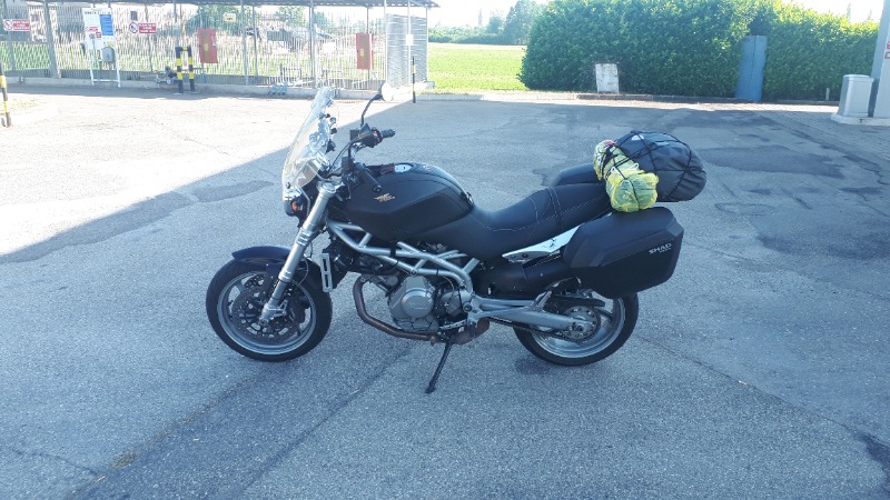

03/09/2024 19:34 #34594 da gavio84
Ciao,
allora per il 9½ borse specifiche After market non c'è ne sono, l'unica è la sua originale con il suo supporto che non si trova più... Forse su subito qualcosa potrebbe esserci ma ci vuole pazienza.
Altrimenti puoi adattare qualunque altra borsa creando dei telaietto.
Io personalmente sula mia ho montato 2 borse shad da 23lt
Nella foto si vedono entrambe le borse, spero!
Per le temperature motore dipende anche dalla temperatura esterna e da quanto veloce vai..
Solitamente in questo periodo ad andature superiore a 60km/h la mia viaggia intorno a 85°C.
Controlla di avere acqua nel radiatore e nel vaso di espansione, sennò rabbocca e fai uno spurgo.
Nel caso ti giro la procedura da seguire.
Marco G.
