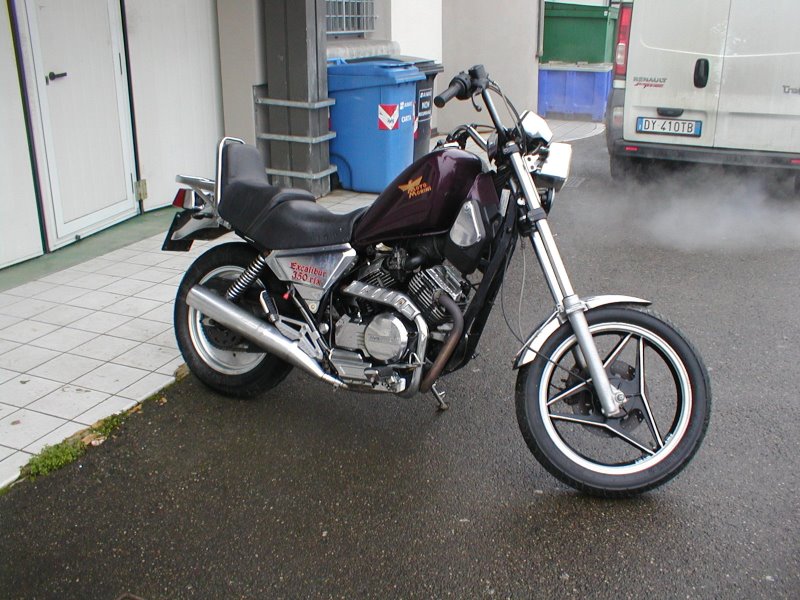

guardando la foto che hai messo mi sa che gli ammortizzatori non sono i suoi , potresti controllare la Misura da un bullona all'altro ( Non ho poteri soprannaturali ma le molle sono nere su questo modello ) ora ci sono tre alternative , o li prendi nuovi della YSS , a cifre ragionevoli oppure ci sono gli speciali Bitubo ma costano un occhio della testa oppure fai rigenerare i Tuoi , ma prima fai una foto da vicino così vediamo se sono originali , magari hanno cambiato la molla Per la forcella anteriore non ci sono problemi se non ci sono perdite potresti cambiare solo l'olio mettendolo più fluido se ti sembra rigida secca la risposta dell'ant. oppure più denso se ti sembra troppo molle
Facci sapere ! :ok:

Ringrazio Chi mi ha risposto in base alla cui osservazione ho risolto il primo problemino. Ora mi sto confrontando, da incompetente quale sono ma desideroso di apprendere, con la "fatica" delle sospensioni post. che sono probabilmente da sostituire o da ricondizionare. Al riguardo Avete qualche suggerimento? Relativamente alla mia presentazione avrei poco da dire : una volta correvo amatorialmente in regolarità non certo con colori Morini, ora più maturo cercherò di godermi Io e la mia Compagna questo bel mezzo anche solo per andarci al mare e che ho acquisito eccezionalmente in un'asta. Saluti a Tutti da Modena e !!!!
