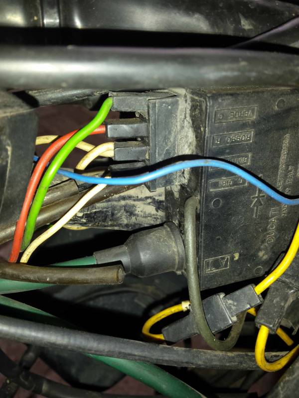

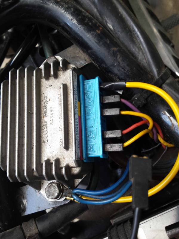

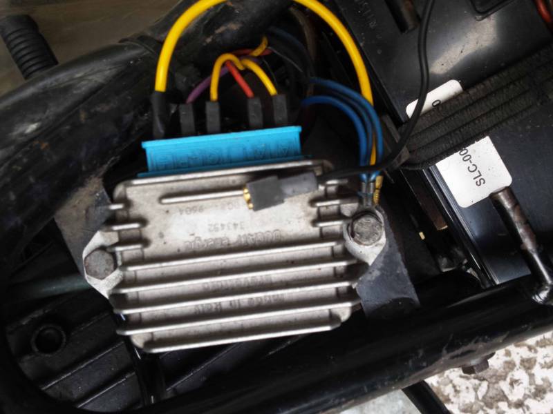

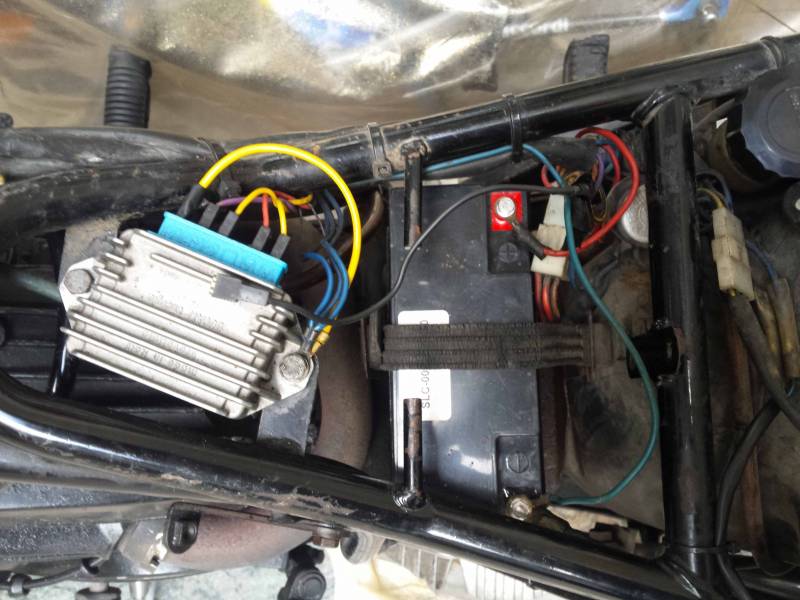

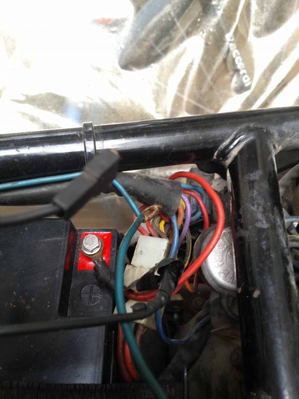

Caro Vincenzo
Se ti hanno regalato un'excalibur sei un tipo fortunato ma da quello che vedo non ti basterà solo la fortuna per risolvere i tuoi problemi...
premetto che non sono un'esperto di excalibur ma chi ha precedentemente messo le mani su quella moto lo era ancora meno di me!
il regolatore che vedo è quello di una vespa (per corrente alternata + carica batteria) mentre la tua moto dovrebbe avere l'impianto ducati a ponte e quel regolatore non c'entra proprio niente....
i trasduttori sono diversi l'uno dall'altro e questo non va bene....
non riesco neanche ad immaginare cosa possano avere altro combinato!
se posso darti un consiglio comincia con studiarti lo schema elettrico (se riesci a reperirlo) per cercare di capire eventuali manomissioni e poi ricercare il guasto.

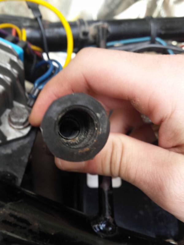

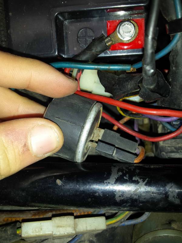

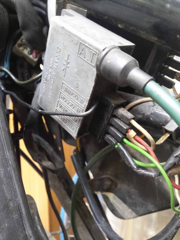

Grazie, il manuale l'ho scaricato, lo leggerò quanto prima. Nel frattempo, ho fatto qualche foto per far capire la condizione della moto. Ho dei vari dubbi. Il primo, è che c'è un filo (sembra sia di massa) staccato, infatti per farlo notare, l'ho appoggiato vicino la centralina (dove c'è scritto Ducati Energia, quella d'alluminio, dico così perchè non sono sicuro di come si chiami), poi anche dove c'è la "centralina" della candela anteriore, vedo che c'è un filo di colore bianco, che entra nella centralina, ma esce senza collegarsi a nulla. I Colori delle centraline, li ho rispettati tutti. La batteria è carica. Per quanto riguarda le luci, si accendono tutte perfettamente, anche le spie funzionano tutte, tranne quella della riserva. Se dovessero servire altri particolari non esitate a chiedermeli. Ho bisogno di voi amici, perchè vorrei davvero poter guidare questa moto, che come già detto prima, rappresenta la mia prima esperienza sulle due ruote. Dicono che guidare una Morini, sia un'esperienza fantastica, e la vorrei provare anche io. Confido nel vostro aiuto. Grazie Amici!!!:grz;
