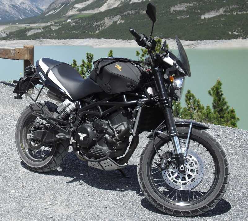

Per quanto riguarda gli attacchi del paracoppa in effetti non mi spiego la modifica dell'attacco anteriore sinistro, che tu avevi previsto simile all'anteriore destro e quindi bello robusto, mentre si è scelto un fissaggio alternativo con un bulloncino da 6 mm decisamente insufficiente a svolgere la sua funzione, in caso di urto cederebbe facilmente, inoltre il punto di attacco da te previsto è occupato solo dalla staffetta di supporto al radiatore, cosa che poteva condividere senza problemi!
Per quanto riguarda il fissaggio delle piastre in alluminio spezzo una lancia a favore delle viti a vista, cosa che ne facilita la rimozione durante i cambi d'olio, rimuovere tutto il paracoppa è un lavoraccio (l'attacco posteriore avviene con un perno passante al quale è fissato anche il cavalletto laterale!), non ho ancora fatto il cambio d'olio da quando ho montato il paracoppa, ma penso che rimuovendo le piastre non dovrei avere grossi problemi!

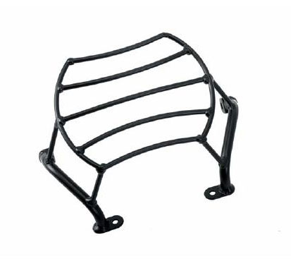

Per quanto riguarda la griglia faro devo dire che il progetto originale era nettamente migliore, e visto il prezzo di vendita (almeno l'attuale di 85 € ) avrebbero potuto mantenere l'elettrosaldatura, cosa che non credo spostava i costi più di tanto, a tutto vantaggio del risultato finale, questa è quella attualmente in vendita:

In particolare del paracoppa furono cambiati alcuni attacchi perché quelli che avevo considerato io erano impegnati per altre cose non montate inizialmente, i disegni delle feritoie furono modificati e con loro gli attacchi delle piastre in alluminio, con mio dispiacere perché avevo considerato di non mettere le viti a vista, inoltre le feritoie erano state pensate in modo che risultassero orizzontali e "filanti" se viste di lato se pur posizionate in una geometria cuneiforme, e inclinate se viste i fronte.
Volevo che questi componenti trasmettessero dinamicità e aggressività e spesi molto tempo nella modellazione.
Per la griglia del faro vale lo stesso discorso, avevo pensato di far risultare l'attacco parallelo al suo supporto nella vista laterale se pur giacenti su piani diversi. Le barrette di protezione erano curvate con la stessa raggiatura per economicità di realizzazione e inclinate per poter mantenere la stessa distanza dalla superficie del vetro ed avere nella vista frontale un'immagine aggressiva. Poi erano elettrosaldate nei miei pensieri, invece furono saldate a filo, con un risultato un po' meno pulito e rifinito di come l'avevo immaginato.

Ti ho riconosciuto dal tuo avatar, il paracoppa dello scrambler da te disegnato assieme alla griglia parafaro per la tua tesi di laurea, dopo lo stage fatto a Casalecchio, apprezzati e messi in produzione dalla Moto Morini.
Con un colpo di fortuna sono riuscito ad accaparrarmmene uno per la mia Scrambler :ola :ok:
