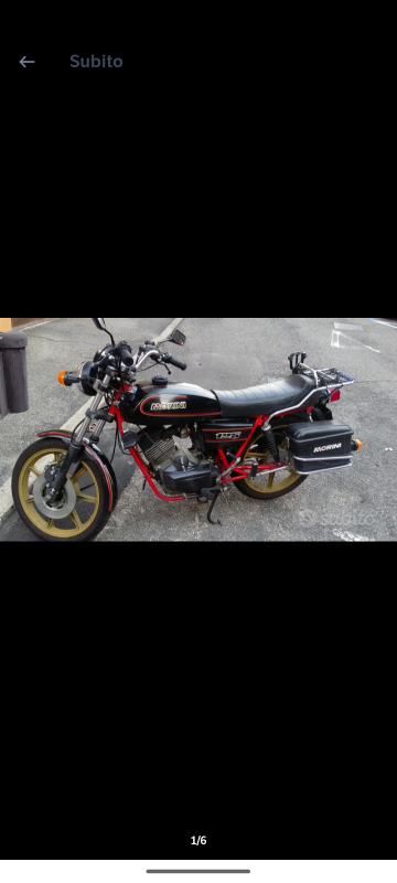

13/08/2024 23:47 #34583 da Rick125H
Problematiche 125H è stato creato da Rick125H
Ciao a tutti, vi elenco un po' di problemi riscontrati con il mio nuovo
La moto è veramente in uno stato di conservazione eccellente.
No perdite, no sporco, vernice originale quasi perfetta.
1 la moto da calda a volte fatica ad accendersi (non credo sia il trasduttore perché cambiando regolazione vite miscela si accende in 2 colpi)
2. Spesso devo tarare il minimo perché a 1300/1500 sembra basso
3. A tachimetro mi dà sempre 90 e massimo 6.000 giri in 6a
4. A volte dopo un viaggetto di 20 km quando torno a casa al minimo si spegne
Problema di carburazione?
Cambiando candela va meglio e con qualche regolazione della vite miscela molto spartana va "meglio" ma non raggiunge i 110/120 giri che ho visto raggiungere.
La moto ha 49.000 km ma sempre mantenuta infatti si vede da come è messo il
Grazie a chi può aiutare
