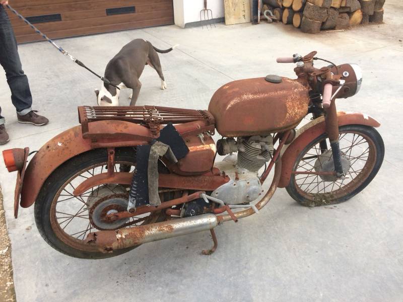

Buonasera Massimo, la tua moto può diventare splendida una volta restaurata. Come dice Giumorin c'è parecchio lavoro , ma vale la pena salvare questa corsaro ( a me piace anche così :) ).

:? :dry: la cosa più strana è la ghiera del fanale ant. sembra nuova ;) ma era al coperto ? si potrebbe tentare di accenderlo ma solo per vedere se va . per un attimo poi una bella ripulita a tutto Carburatori contatti elettrici ecc. , cambio immediato dell'olio motore e poi penserai all'estetica...........ma c'è da lavorar ;)

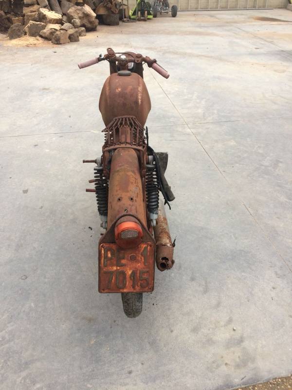

:( peccato :dry: dovrebbe essere una corsaro 125 io comincerei con calma , controlla togliendo la candela ...........magari ci spari dentro WD40 + olio se non è bloccato completamente e facci sapere ....:ok:

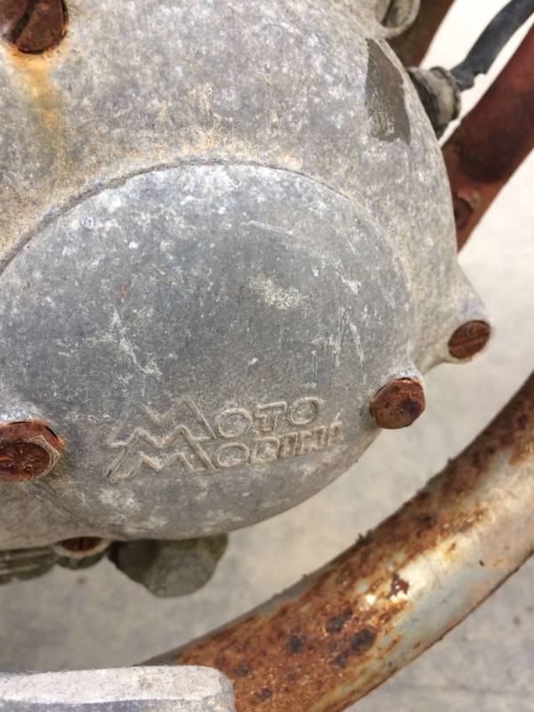

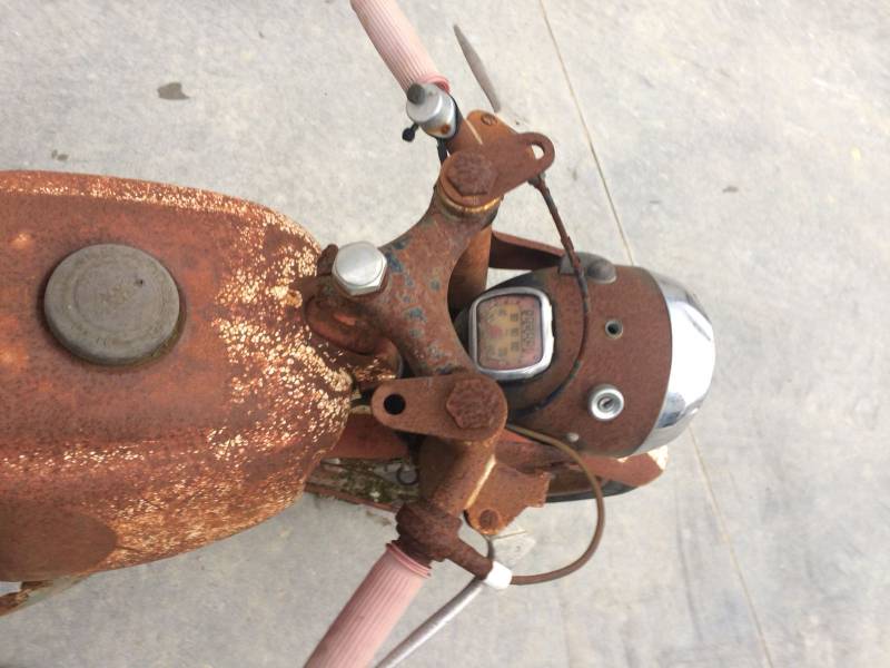

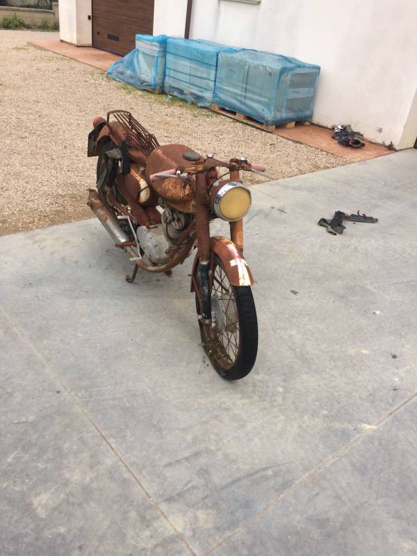

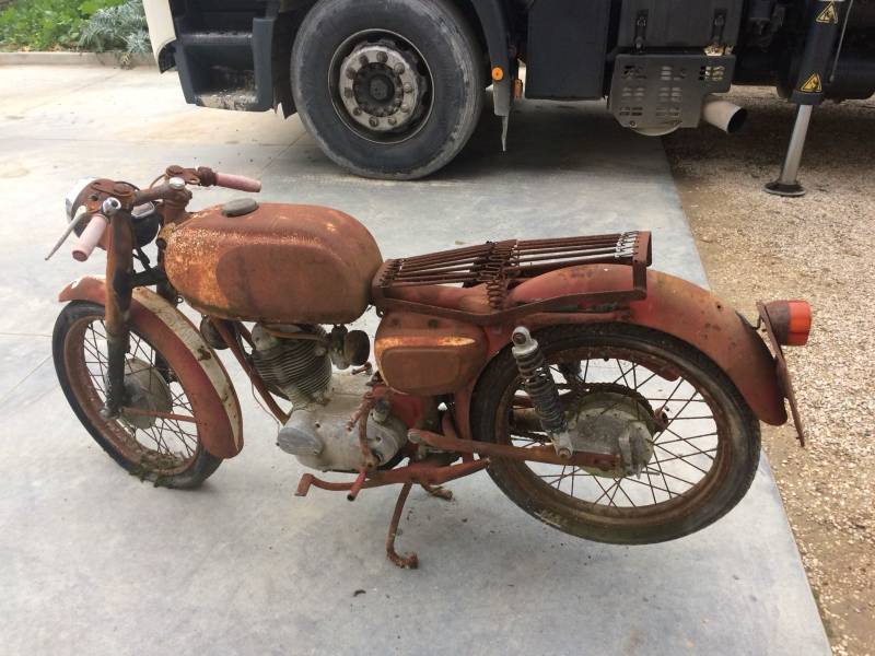

Cari forumisti, dopo la doverosa presentazione mia, vi presento anche il blocco di ruggine trovato da mio cugino in chissà quale pollaio agricolo:
Non sono esperto, ma gironzolando su internet credo di averlo identificato come Corsaro 125, che a giudicare dalla targa dovrebbe risalire al 1962.
A vostro giudizio, dato che la moto mi pare abbastanza completa, vale la pena tentarne il restauro? E soprattutto: l'ho identificata correttamente? Grazie a tutti...
