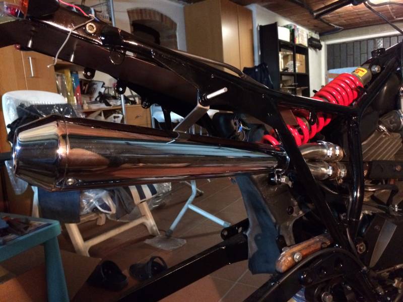

31/01/2018 18:01 #30051 da marpao68
Risposta da marpao68 al topic R: Kanguro 350 "Edition"
Grazie, sto cercando di realizzare una pseudo scrambler in quanto non ho modificato in nessuna maniera il telaio (possibilità di tornare alla versione originale), ma sono intervenuto su alcuni particolari come parafanghi, sella, faro anteriore e posteriore oltre che sul colore.
Per ora qualche dettaglio
Quando sarà finita la presenterò ufficialmente.

29/01/2018 23:04 #30039 da 6pier5
Risposta da 6pier5 al topic R: Kanguro 350 "Edition"
Bello... Ma la fai orignale o una special. Dalle foto non si intende.

16/10/2017 05:58 #29621 da tonicsix
Risposta da tonicsix al topic R: Kanguro 350 "Edition"
Le marmitte hanno poca influenza sulla carburazione , al contrario della scatola filtro . Se vuoi fare delle modifiche alla scatola filtro che abbiano importanza , togli le bave di fusione che si trovano all'interno , dove si innestano i manicotti di gomma , che hanno la funzione di "trombetta di aspirazione", queste vanno raccordate e lisciate perfettamente. Questo lavoro richiede moltissimo tempo ( lisciare la plastica non è cosa così facile) e che nessuno fa , propio per questo motivo....è molto più facile togliere pezzi.
15/10/2017 12:46 #29617 da marpao68
Grazie dell'informazione, corro subito a rimetterla.
La mia idea era che a fronte di un maggior "respiro" allo scarico fosse necessario favorire anche l'immissione di aria.
15/10/2017 07:56 #29615 da tonicsix
Quando proverai la moto , ti accorgerai di grossi problemi di erogazione , in quel momento capirai a cosa serviva la paratia copri filtro che hai tolto.
