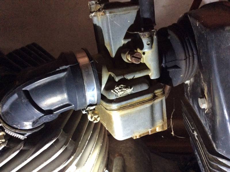

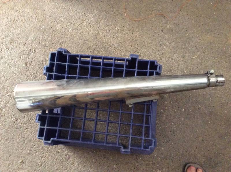

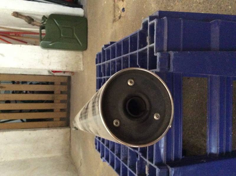

Il collettore di scarico del 125 é più piccolo di quello del 350, quindi se vuoi montare lo scarico di quest'ultimo dovrà procurarti un adattatore.
Per quel che riguarda il foro siliconato é una un lavoro che definire porcata e un eufemismo.. Li sotto dovrebbe esserci e dico dovrebbe perché non c'è fine alla stupidità umana, la vite di regolazione del titolo miscela al minimo..
fossi in te smonterei tutto e farei una bella revisione completa del carburatore.

Altra domanda... Ho notato che sul carburatore è stato chiuso un foro con del silicone, scontato che non è normale.. Secondo voi per quale motivo è stato fatto?

Qualcuno sa dirmi che succede se metto il silenziatore del 350 al 125?
Ho due marmitte come questa tra pezzi vari di moto che ho avuto e vorrei utilizzarle/a.
