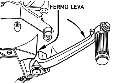

10-15 cm di corsa a vuoto mi sembrano davvero troppi, se la molla e relativi ingranaggi il meccanico li ha montati correttamente la leva va montata in questo modo:

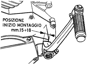

poi occorre ruotare la leva e introdurla a fondo:
Diversamente sarà necessario riaprire il carter per montare il tutto correttamente, la procedura la trovi sul service manual a pag. 73 e 74, eventualmente stampa le pagine e portale al meccanico che l'ha montato, prima della chiusura occorre sempre verificare che il cinematismo lavori correttamente!
