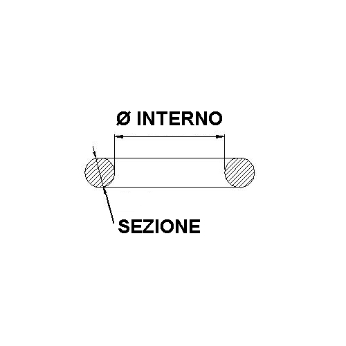

Ciao Francesco, non c'è motivo di andare a comprare gli o-ring dal concessionario, li puoi comprare in una fornitura industriale o di oleopneumatica!
questi sono tipo e misure di quelli relativi ai filtri olio:
OR IN GOMMA " NBR 70 SH A "
Coperchio alloggiamento filtro olio: 55 X 3 Codice ORM55X3
Alloggiamento interno filtro olio: 42 X 2,5 Codice ORM42X2.5
Filtro metallico a retina 36,27 X 1,78 Codice OR 2143
