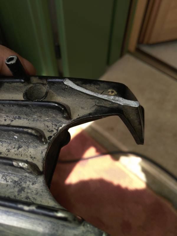

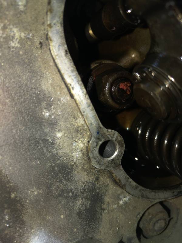

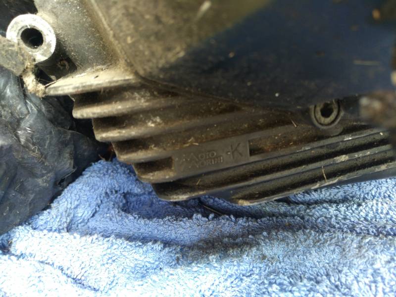

con la lima o una mola lo lisci come la linea verde.......poi levando le tre viti lo puoi montare sul posteriore , ( sono identiche ) tanto è sempre consigliabile dare una controllata generale al castelletto valvole e controllare a freddo il gioco Valvole

Io molerei anche l'altra aletta a scalare e poi dopo una ritoccatina di nero lo monti dietro non si vedrà mai ..........
