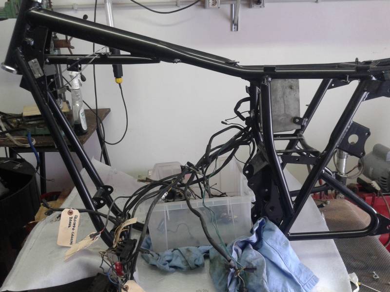

23/09/2017 17:31 #29455 da faraone1960
Risposta da faraone1960 al topic R: Perplessità sulla verniciatura a polvere
Ho appena fatto verniciare il telaio e altri parti del mio Morini 500 a polvere e posso dirti che anch'io avevo delle perplessità' sulla verniciatura a polvere, ma ti posso garantire che sia il telaio che le altri parti sono venute benissimo, per tua conoscenza e' stato verniciato vicino a Livorno....
in allegato foto del telaio verniciato
