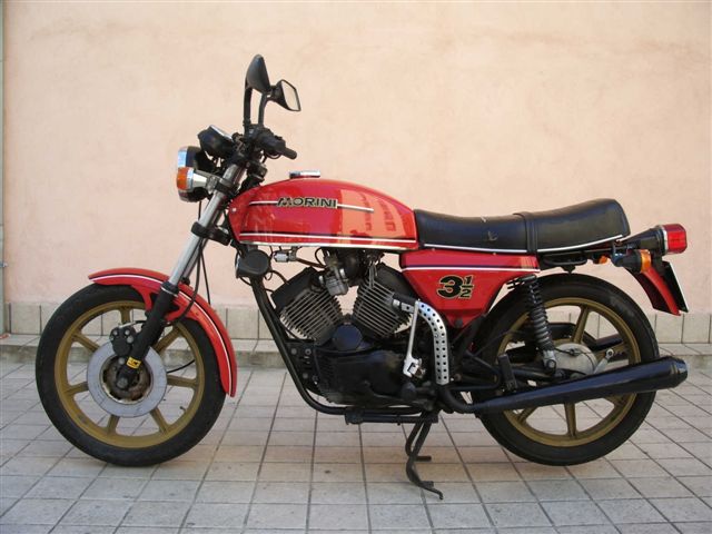

Arcano svelato!!!! Dunque dunque, con un po' di pazienza e visto che piano piano che la smonto e mi documento sono in grado di notare sempre più particolari. Alla fine la mia è una Sport del 1980 e dev'essere di fine produzione perchè monta già i fianchetti della serie successiva con il faro posteriore carenato. Ho notato che il manubrio è sì quello dello strada ma la piastra superiore della forcella è una di uno sport a cui sono stati avvitati due supporti (penso autoprodotti, e devo ammettere anche piuttosto bene) per montarci il manubrio alto. La sua sella con il "cupolino" squadrato piccolo finale è stata sostituita con penso una del GT di quell'epoca.
Infine il motore che monta attualmente è marchiato sotto la coppa dell'olio con una "X" che se non erro stava ad identificare quelle del Kanguro.
Eureka!!
Ora posso dunque incominciare il restauro con più sicurezza e riportarla all'originale :ola
Grazie mille delle dritte ragazzi! Sono state utilissime :)

:) Ciao Fede.. benvenuto nel forum , la foto non è il massimo ....sembrerebbe un <81>così ad occhio magari hanno cambiato la sella e il manubrio solamente :ok2:

Infatti la moto è stata un po' pastrocciata,però non si capisce bene quali parti siano state ridipinte e quali no.
Il serbatoio era stato ridipinto perché il precedente proprietario aveva fatto chiudere con lo stucco i buchi delle scritte perché gli si staccavano e quindi ha preferito toglierle e forse attaccarle con qualche colla(una vera porcata).
dovrei essere abbastanza sicuro che i parafanghi anteriore e posteriore siano stati lasciati in pace,quindi ho in programma di portarne uno alla fiera di Reggio Emilia e chiedere qualche consiglio e vedere se il colore è effettivamente originale e usarlo come campione. Che ti risulti il telaio su questo modello era nero o rosso?

Il libro spiega e illustra i modelli , spiegandone le caratteristiche , ma non da informazioni sui codici colori. Prima di sverniciare totalmente il serbatoio , prova a togliere i vari strati di vernice un poco alla volta per capire quale era il suo colore originale , da quello che si capisce dalla foto che hai messo la moto è stata pasticciata.

Dunque, seguendo il tuo consiglio ho guardato il numero di telaio, e stampigliata c'è la K.Questo cosa mi dice della moto? Poi non so se poi può essere d'aiuto ma ho notato che sulla coppa dell'olio, lato frizione, è stampigliato "Moto Morini A".
A proposito delle varie diciture K,K2 ecc... qualcuno mi spiega qual'è la chiave di lettura delle varie serie del 3 1/2? queste diciture sono state messe come distinzione temporale dei vari modelli o per distinguere se una era sport, strada, enduro ecc ecc...?
Provo poi a postare la foto di quella moto che ho trovato tra quelle del club che penso possa essere "sorella" della mia (apparte il telaio che io ce l'ho dipinto di rosso e non nero) così magari mi sapete dire se è originale così o meno e così so come muovermi per il restauro.

Ciao e :bnv: , anche io ho preso da poco un 3 1/2 sport,del 77 però. Anche la mia monta il manubrio senza la placca sport ,questo però non vuol dire che non sia sport. Per avere la certezza devi controllare il numero di telaio ,infatti ,sulla mia serie gli sport venivano identificati con la sigla A/3 ,oltre che con la "S" stampigliata sotto il cilindro anteriore. La tua dovrebbe essere un 79/80 però non so se in quegli anni identificavano ancora gli sport con la sigla A/3 o con K2.
