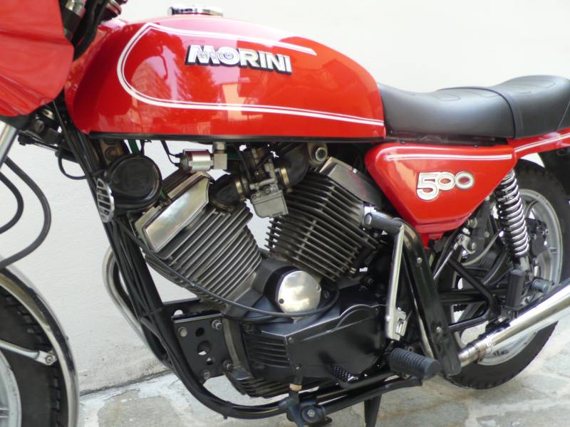

Bella moto Claudio ...meglio della mia ottimo restauro complimenti...tutta completa

Complimenti veramente un bel restauro.. il mio E-Mail e': Questo indirizzo email è protetto dagli spambots. È necessario abilitare JavaScript per vederlo..

Se può aiutare, il mio e' uno dei primissimi 500 (telaio W03010). Rosso, telaio nero, filetti bianchi. Allego foto. I colori sono originali, solo i filetti li ho ripassati a mano. Non riesco a darti le quote perche' la moto e' in letargo altrove per l'inverno. Il rosso non so quale sia esattamente della tabella Lechler (corallo, corsa, vivo, torcia?).
Buon lavoro.
[attachment:2]C:\fakepath\Laterale-sx-vicina.jpg[/attachment]
