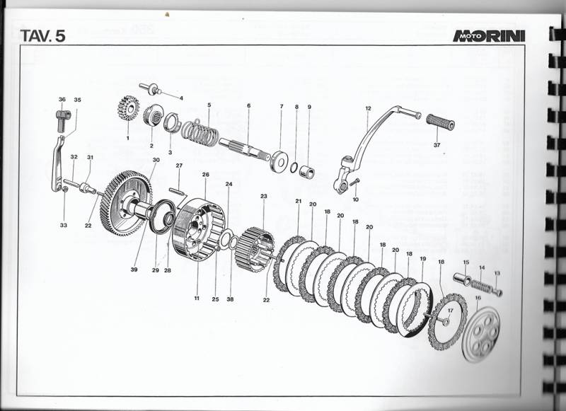

anche io non ho capito come sia potuto succedere( in realtà la molla non è uscita dall'alberino millerighe indicato col numero 6 ma dal suo fermo o piolino che la tiene così in tensione....la molla era al suo posto ma non aveva più un vincolo che la rendeva in pratica inutile) visto che ero in marcia e in genere la molla viene sollecitata quando appunto dai "il calcio" per la messa in moto. Per quanto riguarda lo spirito del forum.....non ho dubbi che sia così ma se permetti non credo di aver bacchettato nessuno...anzi mi sembra che abbia semplicemente risposto educatamente a chi ha banalizzato il mio "incidente " di percorso....soprattutto perchè c'ho buttato 2 giorni di lavoro e un ferragosto al traino:S

Ho qualche difficoltà a comprendere come la molla sia potuta uscire dal perno (elemento n.6) visto che esiste un carter esterno ed una leva di avviamento che tengono bloccato tale perno.

invece la molla è uscita eccome....che che ne dica lo schema( ....il rumore che ne conseguiva era dato dai 2 innesti che non venivano più separati dalla molla....inutile muovere la leva di avviamento ) , se vuoi vai nella sezione tecnica e dai una lettura al mio 3d così ti rendi conto del del perchè hai dato un consiglio poco accorto

Non è che dia consigli così a caso come vedi dalllo schema la molla non può uscire , mi ero scordato di dire che naturalmente prima devi fissare in quache maniera la leva tutta sù per evitare il rumoraccio dei denti che grattano :ok:
