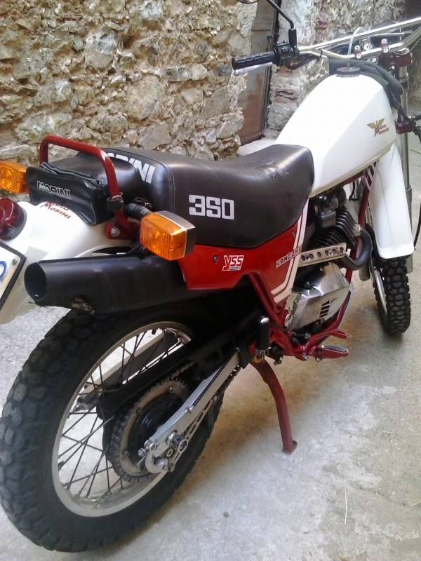

Grazie admin eh si! ecco la nuova compagna di viaggio dopo la prima efficace messa a punto effetuata grazie ai preziosi consigli e aiuti del forum :grz; , work in progress..

29/05/2017 20:47 #28704 da dean68
Risposta da dean68 al topic R: salve a tutti
Evviva!:toot eccomi in sella al cangurino tubi tondi! ora capisco la vostra passione, questo motore è un gioellino, non finisce di salire di giri, e che musica!:moto: Be sono contento, tutto sommato... eh si ... ogni tanto si spegne :belin: e non ne vuole sapere di ripartire..che sudate, ma poi riparte e via.. una guida comoda, un bel telaio e forcella, piccola incertezza da capire raddrizzando da semicurve a destra, ma un crescendo bello bello, questa moto mi piace.. e spero che con il vostro aiuto riuscirò a rimetterla in sesto, beh si perche è una moto del 1984, chissà quanti km avrà....infatti sono un po preoccupato, lo scarico privo di silenziatore, dopo due tre sgasate leggere fino a 5000 rpm sputa fuori una miscela liquida che mi fa la mano unta e nera!:belin: :belin: E dal motore, mentre borbotta pacifico, ogni tanto salta un ticchettio sonoro al cilindro posteriore, ma regolare, per poi andare e ritornare..:? Non parliamo degli strumenti poi mare in tempesta forza 9! libertato il cavo contagiri da tre fascette che lo costringevano la situazione è leggermente migliorata..., comunque questa moto ha un anima ..ed un cuore.
